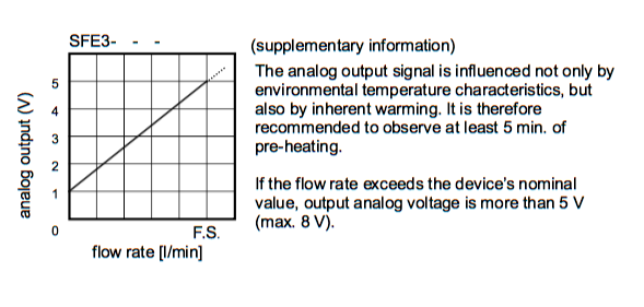

Ciao a tutti!
Volevo chiedervi se qualcuno utilizza Labview e nello specifico MAX e Daq Assistant. Ho un sensore che misura il flusso di aria in litri al minuto. Il sensore ha un range che va da 5 l/min a 50 l/min, e converte il segnale da 1V a 5V.
Nel DAQ Scale posso impostare i parametri di una funzione personalizzata in modo da convertire il segnale analogico nella corretta misura (in questo caso litri/minuto). Nei parametri di scaling ho impostato Slope a 11.25 perché la funzione sarebbe:
\frac{5-1}{50-5}=11.25 però nella parte di Y-Intercept non saprei che valore mettere.
Se imposto 0 mi da errore perché non può avere un valore pari a zero. Sapreste dirmi cosa rappresentano questi parametri di scaling?

Lo dice il nome: Y-intercept è l'intercetta sull'asse y per x=0.
Ricordati l'equazione della retta sotto forma di intercetta:
y=mx+n
m è la pendenza (slope) e n l'intercetta.
Puoi ricavare l'equazione della retta passante per due punti usando la formula
{{y-y_1}\over {y_2-y_1}} = {{x-x_1}\over {x_2-x_1}}
Max
P.S. la pendenza è giusta, ma non è data da {5-1}\over {50-5}, casomai l'inverso.

Io ho il datasheet del sensore che è questo:
https://www.festo.com/net/SupportPortal ... 8655d2.pdf
A pagina 3 c'è questo grafico:
Quindi per 0 l/min corrisponde una tensione di 1V, mentre a 50 l/min una tensione di 5V.
Io pensavo di aver risolto perché usando la mia equazione modificata riuscivo a far corrispondere i valori, però la matematica mi ha dato un riscontro negativo :roll:

Dunque, dal datasheet (che peraltro è un po' fumoso) si deduce che per il modello SFE3-F500xxxxxxx misura da 5 a 50 l~min.
Poi c'è il grafichino accanto che indica chiaramente come per un flusso pari a zero, la tensione è pari a 1~V.
Allora io ragiono così: il flussometro ha una misura garantita precisa e lineare tra il 10% e il 100% del fondoscala (lo dice il datasheet).
Nel tuo caso, per il modello che usi, sarebbe giustamente tra 5 e 50.
Al 100% del fondoscala devono corrispondere 5~V: questo si desume dal grafico, dato che nelle caratteristiche il datasheet dice che l'uscita analogica è unipolare, da 1 a 5 V, senza aggiungere altro. :?
Se estrapoliamo la retta con i dati appena esposti, otteniamo l'equazione della retta passante per i punti (1,0) e (5,50):
y=12.5x-12.5
Per x=1~V restituisce flusso zero. Per x=5~V restituisce 50 l/min.
Per x=0~V restituirebbe un flusso negativo, palesemente assurdo, ma le caratteristiche (e il grafico) dicono chiaramente che la tensione non sarà (o non dovrebbe essere) mai minore di 1....
Giunti a questo punto, io farei un po' di misure sulla tensione che sputa fuori il sensore e verificherei cosa accade.
Con l'equazione che ho appena ricavato però, otteniamo un risultato interessante: posto che non ti ricordavi bene che valore leggevi, assumendo che fosse 1,234~V (o giu di lì), con la nuova equazione corrisponderebbe a un flusso di 2.925~l/min, cioè all'ingrosso 3 l/min. :-)

Si torna tutto anche a me, solo che il primo punto io l'avevo fatto partire da (1,5) e non da (1,0) perché appunto il datasheet mi dava quel grafico con l'offset di 5. Però pensandoci bene è più corretto il tuo ragionamento perché altrimenti la valvola non dovrebbe mostrarmi sul suo display valori inferiori a 5, invece mi visualizza anche portate di 1 l/min.
Settimana prossima comunque torno in laboratorio e faccio le prove acquisendo tutti i valori direttamente in volt senza convertirli.
Come risultato dovrei aspettarmi che per un flusso pari a 0 l/min il valore della tensione sia di 1V, poi se aumento il flusso allora mi aumenta anche il tensione.
Ad esempio se ottengo 1,5V in ingresso dovrei avere un flusso sulla valvola di 6,25 l/min giusto?
Grazie mille per l'aiuto :ok: :ok:

tecfil ha scritto:Ad esempio se ottengo 1,5 V in ingresso dovrei avere un flusso sulla valvola di 6,25 l/min giusto?
Yeah. :ok:
Per portate inferiori a 5~l/min non garantisce la linearità, ma dovrebbe leggere a partire da 0~l/min (corrispondenti quindi a 1~V).
Non vedo altre spiegazioni. Quando farai le prove vedrai che sarà sicuramente così.
