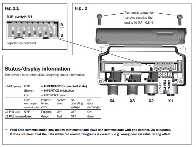

Buongiorno a tutti,
ho un hiperface guasto della Sick che non riesco a reperire (usato o nuovo) e a riparare (le ricerche si sono sposta dalla Francia alla Cina passando per la Spagna).
Trovate facilmente la foto on line (ho provato a caricare la mia ma mi rimanda ad un "entità troppo grande".
All'accensione presenta il led verde in corrispondenza di L3 ma un led rosso in L2, gli altri installati hanno tutti e 2 due i led verdi.
Invertendolo con uno funzionante si porta dietro il problema.
Qualcuno è in grado di aiutarmi?
Grazie a tutti anticipatamente

DenisMora ha scritto:Invertendolo con uno funzionante si porta dietro il problema
Se non erro, vanno indirizzati, pertanto se lo sostituisco con uno identico ma diversamente indirizzato, andrà in errore,
la diagnostica dei led la puoi interpretare dal rispettivo datasheet pdf..

Ciao,
innanzitutto grazie per l'interessamento.
Quando gli ho spostati ho avuto cura di impostare i PIN corretti.
Infatti quello messo al suo posto funzionava correttamente mentre quello in questione pur sistemando i canali si portava dietro il problema.
La situazione è L3 Verde L2 Rosso fisso ed L1 spento.
Hai per caso idea sul come intervenire per sistemare L2?
Grazie e buona giornata
