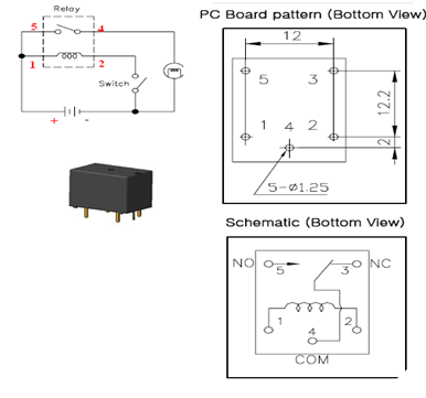

hGGF ha scritto:Nel forum in inglese mi avevano anche spiegato come fare per testare i relè, ma bisogna applicare 12 volt ad un pin e non so bene come fare.
hai tutte le info necessarie,per provare il relè con una batteria ed una lampadina, nel pdf che hai postato, ne estraggo una parte
connessione relè.PNG (25.56 KiB) Osservato 3517 volte

Per mir, grazie, ma non si rischia di bruciare qualche componente della scheda facendo quel test, vero?

hGGF ha scritto:ma non si rischia di bruciare qualche componente della scheda facendo quel test, vero?
ho dimenticato di specificare, che la verifica del relè secondo lo schemino riportato nel pdf, deve essere eseguita con il relè dissaldato dalla scheda..

mir ha scritto:ho dimenticato di specificare, che la verifica del relè secondo lo schemino riportato nel pdf, deve essere eseguita con il relè dissaldato dalla scheda..
Ti ringrazio, il tuo schemino mi è stato molto utile per capire il funzionamento di quel relè

figurati,di nulla,e poi lo schemino non è il mio è parte del pdf linkato... :mrgreen:
