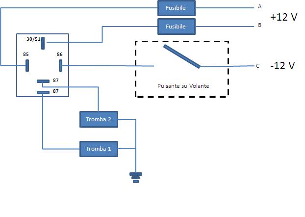

Messaggioda Foto UtenteAirbag » 19 gen 2012, 13:22
Ringrazio e riassumo nell'allegato schema per essere sicuro di aver capito bene: è ok così ? Grazie

[15] Re: Relè: collegamenti elettrici trombe bitonali
Messaggioda Foto UtenteIsidoroKZ » 19 gen 2012, 14:28
Messo cosi` il fusibile non protegge da guasti sulle trombe.

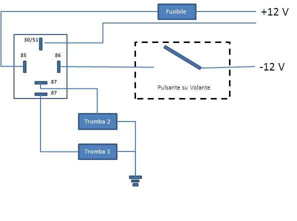

[16] Re: Relè: collegamenti elettrici trombe bitonali
Messaggioda Foto UtenteAirbag » 19 gen 2012, 14:35
OK, ritento ...

[17] Re: Relè: collegamenti elettrici trombe bitonali
Messaggioda Foto Utentebabbucciodonosor » 19 gen 2012, 15:25
Ok ma sono inutili due fili sul positivo, metti un filo solo che porta il +12 e alimenta sia il 30 che l'85, così hai un solo fusibile e un solo filo

[19] Re: Relè: collegamenti elettrici trombe bitonali
Messaggioda Foto Utentebabbucciodonosor » 19 gen 2012, 15:31
OOOPs messi così i fili alimenti ora una tromba ora l'altra, il +12 della seconda lo prelevi dal morsetto di alimentazione sulla prima tromba, scusa ma a quest'ora ho finito il tempo libero.

[20] Re: Relè: collegamenti elettrici trombe bitonali
Messaggioda Foto UtenteDucelier » 19 gen 2012, 20:26
Concordo anchio tira un filo solo che collega il 30 e il 85 con un solo fusibile,comunque il collegamento è corretto quando premi il pulsante sul volante dai il negativo che azione il relè tra il 30 e il 87 c'è continuità e la tensione arriva alle trombe suonando tutte e 2 contemporaneamente.
