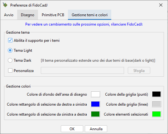

Supporto per temi personalizzati:
E' stato integrato il supporto per gestire colori e temi personalizzati della GUI, nello specifico abbiamo usato la libreria FlatLaf.
Viene già fornito con due temi standard: Dark e Light, ma per chi volesse può crearsi il suo personale usando il theme editor.

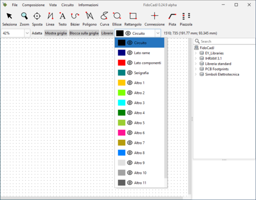

Gestione dei layer migliorata:
Ora dalla combobox layer posta sulla toolbar principale è possibile "accendere" o "spegnere" i vari layer, oltre che cambiare il colore velocemente.

Selezione inclusiva (da destra a sinistra)
Il sistema di selezione è stato migliorato, infatti con le versioni precedenti per selezionare una primitiva con il rettangolo di selezione si doveva includere un nodo di controllo per selezionarla effettivamente, ora basta che il rettangolo di selezione intercetti anche parte del disegno per avere il risultato.
E' stata introdotta anche una modalità di selezione per soli elementi completi (da sinistra a destra), questa modalità seleziona solo ed esclusivamente gli elementi che sono completamente contenuti all'interno del rettangolo di selezione.

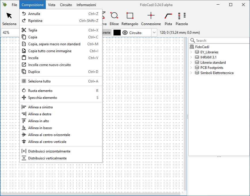

Implementate funzioni per allineare e distribuire gli oggetti selezionati:
All'interno del menu "Composizione" ora troverete tutta una serie di nuovi strumenti che serviranno per allineare o distribuire gli elementi in modo automatico, queste sono funzioni abbastanza comini che si trovano su molti software di disegno ormai.
