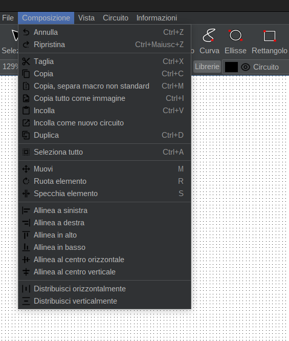

[44] Re: FidoCadJ 0.24.9 alpha
Messaggioda Foto UtenteMax2433BO » 9 nov 2025, 18:32
theking0 ha scritto:IMPORTANTE:
Informo che ho ricaricato il pacchetto compresso con le ultime modifiche.
Provatelo e fatemi sapere.
@ Foto Utentetheking0

[45] Re: FidoCadJ 0.24.9 alpha
Messaggioda Foto Utentetheking0 » 9 nov 2025, 18:39
Foto UtenteMax2433BO, ho solo sostituito il file jar, dovrebbe partire.
Prova a dare il comando diretto da dentro la cartella:

[46] Re: FidoCadJ 0.24.9 alpha
Messaggioda Foto UtenteMax2433BO » 9 nov 2025, 18:45
Il sistema risponde con
Codice: Seleziona tutto
bash: ./runtime_linux/bin/java: Permesso negato
Scusa, non avevo letto l'ultima tua frase: ok era java non settato come eseguibile.
Adesso parte. :ok:

[47] Re: FidoCadJ 0.24.9 alpha
Messaggioda Foto UtenteMax2433BO » 9 nov 2025, 18:55
Le icone nella versione "dark" su Ubuntu 24.04 sono ancora più scure e illeggibili di quella di Foto UtenteDarwinNE

[48] Re: FidoCadJ 0.24.9 alpha
Messaggioda Foto Utentetheking0 » 9 nov 2025, 18:56
Poi dovrò modificare il file .sh per dargli automaticamente l'attributo, capita che si perdono soprattutto se come me si passa i file da Linux e Windows. Tieni conto che Linux lo sto virtualizzando e lo uso prevalentemente per compilare la versione da usar su quel sistema.

[49] Re: FidoCadJ 0.24.9 alpha
Messaggioda Foto Utentetheking0 » 9 nov 2025, 19:00
Foto UtenteMax2433BO, la versione che c'e' sul zip non ha le ultime modifiche di oggi pomeriggio, le ho caricate solo su github.
Comunque ho solo fatto in modo che le icone diventino dello stesso colore del testo dei menu.
Se vuoi personalizzare i colori può crearti un tema come vuoi, vedi qui e qui.
