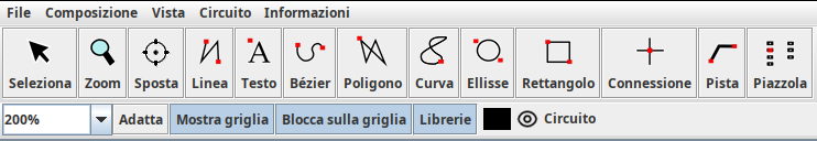

Rieccomi qua, ho notato una anomalia quando si abilita e successivamente si disabilita il supporto per i temi.
Partendo dalla versione standard (tema light ma supporto per i temi disabilitato), le icone appaiono così:
Se abilito il supporto per i temi e scelgo il tema dark, le icone appaiono, invece, così:
Se, poi, disabilito il supporto per i temi, pensando di tornare automaticamente alla versione standard (tema light), ma lascio, comunque, il "pallino" su tema dark, ottengo un mix di icone light e dark :? :

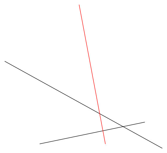

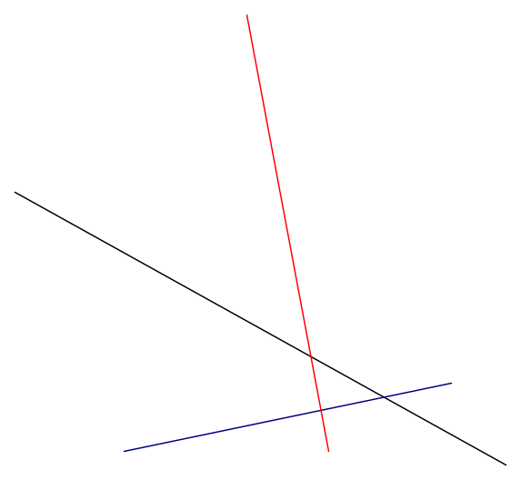

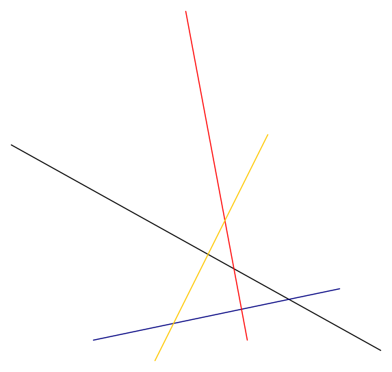

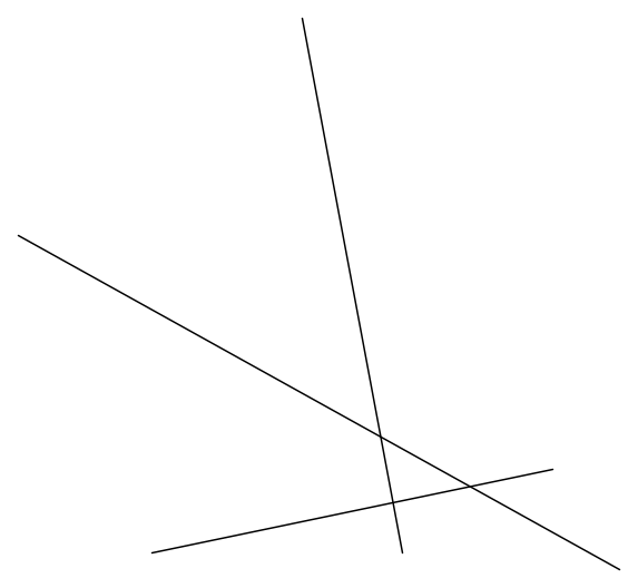

Domanda: i colori hanno una priorità uno sull'altro?
Chiedo perché ho scoperto che, a seconda del colore assegnato ad un oggetto, questo appare disegnato sopra o sotto un altro di colore diverso.
Prendiamo queste tre semplici linee che si intersecano
Se una la faccio diventare rossa, questa appare disegnata sopra le rimanenti due nere
Se ad una seconda linea assegno il colore blu, questa apparirà sotto alla linea rossa, ma sopra a quella nera
Quindi, nella lista dei colori selezionabili, la priorità, intendendo che un colore sovrasta il precedente, aumenta scendendo nell'elenco?

Messaggioda Foto Utentesetteali » 14 nov 2025, 19:47
Ma, se invece ne disegni una nuova, questa è sopra a tutte.

Foto UtenteMax2433BO, il difetto del tema l'ho messo in lista delle cose da sistemare.

Foto UtenteMax2433BO, Foto Utentesetteali, i layer hanno priorità di disegno, più è alto il numero del layer più in alto lo disegna, ma questo è sempre stato cosi.
Per intenderci la lista dei layer che vedete quando aprite la tendina della combobox è come vengono disegnati, cioè il layer "serigrafia" sarà sempre disegnato sopra al layer "lato componenti"
preso dalla guida ufficiale che trovate qui:
Codice: Seleziona tutto
2.3 i layer
L’ordine dei layer è importante. In particolare, i layer con numero più
basso vengono disegnati per primi. Disegni presenti su layer successivi
potranno coprire quindi quanto presente sui layer più bassi.
