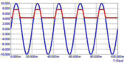

Messaggioda Foto Utenteg.schgor » 28 mar 2011, 19:35
Giusto per capire, ecco la simulazione con
V1=10Vpp (50Hz), V2=5V, V3=7V:
La traccia rossa rappresenta l'andamento
della tensione nel punto richiesto.

Chiedo scusa, ma nell'ultimo grafico V1 dovrebbe essere da 20Vp-p (peak-to-peak), o sbaglio?

Messaggioda Foto Utentedursino » 28 mar 2011, 20:27
Grazie per il grafico,in maniera quantitativa ho capito come funziona.
Però ho dei dubbi proprio a livello elettrotecnico più che sul funzionamento dei Diodi.
Vediamo un attimo:
Se V2>V3, D1 va in conduzione ?
Ma come posso sapere se la tensione sul suo anodo è maggiore di quella sul catodo?
La tensione sul suo anodo sarebbe V2 e sul suo catodo V3 stesso?
Ma così facendo V1 non conta nulla..
Boh.. So in confusione . . :oops: :oops:

Messaggioda Foto Utenteg.schgor » 28 mar 2011, 23:19
dursino ha scritto:Se V2>V3, D1 va in conduzione ?
Credevo avessimo stabilito che questo è un caso da evitare
(causa cortocircuito).
Per la tensione, ha ragione cinque (io intendevo solo
quella di picco).

Messaggioda Foto Utentedursino » 29 mar 2011, 16:06
Buongiorno.
In riferimento a ieri, volevo aggiungere delle cose ancora al caso del CC.
Se V2>V3 e V1<V2 e V1<V3
allora: D1 conduce avendo anodo a tensione maggiore del catodo.
D2 però non conduce quindi niente CC.
Se invece tutto come prima ma V1>V3 allora conducono entrambi e allora si che vi è CC!

Messaggioda Foto Utenteg.schgor » 29 mar 2011, 16:59
Indipendentemente da V1, V2 non può essere >V3
perché, come già detto, altrimenti conducono sia
D2 che D1, alimentando una resistenza =0.
