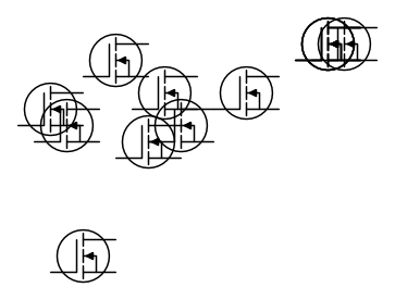

Non avevo mai utilizzato FidoCadJ negli articoli, ora che è venuto il momento di farlo non riesco ad inserire gli schemi. O meglio inseriti, non li vedo. :cry: . Non capisco dove sbaglio.

Semplicissimo: da FidoCadJ fai ctrl+A e selezioni tutto, ctrl+C per copiare; poi, una volta nell'editor, in alto, nella modalità avanzata, trovi il bottone "fcd" e tra le due parentesi quadre inserirai il codice FidoCadJ precedentemente copiato. Comunque c'era un articolo bellissimo nel sito, se lo ritrovo ti passo il link.

Foto Utenteelettrodomus, fai come dici Foto UtenteBornToKill.
Tu probabilmente inverti l'operazione, cioè prima clicchi sul pulsante fidocad, quindi incolli il codice.
Purtroppo c'è un bug software nell'editor che elimina gli a capo e l'immagine non si vede. :-|
Quindi: incolla il codice copiato/selezionalo/clicca sul tasto fidocad

Faccio così:
clicco su
Quindi copio fra i tag il codice dello schema, avevo il dubbio sulle librerie o sul layer....

Ho provato anche cambiando schema/librerie, sono sempre lì.
Probabilmente sono io un ciuco, ma non ne vengo fuori.
