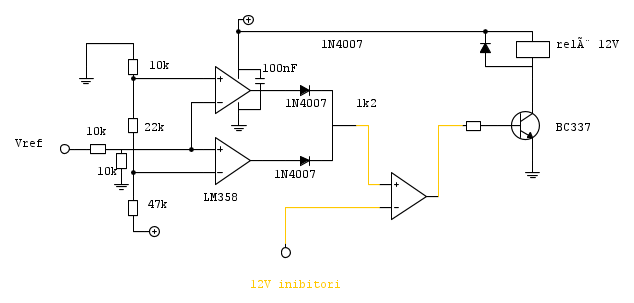

Pensate sia corretta la mia ipotesi dell'operazionale in configurazione invertente? o posso crearmi una porta NOT con un BJT?
azionamento specchi tramite comparatore a finestra

ecco una bozza di quello che pensavo di fare
in questo modo la presenza dei 12V inibitori permette appunto l'inibizione del circuito

Non mi sembra che funzioni per gli stessi motivi che non funzionava il circuito originale.
Essendo un circuito che andra` in produzione e sara` commercializzato e` meglio che trovi un consulente "vero" non puoi basarti su quanto ti dicono su un forum.
L'elettronica automotive professionale e` complicata, non basta che il circuito funzioni a livello hobbistico (funziona adesso, qui, speriamo che continui), deve funzionare sempre, con protezioni da sovratensioni, eventuali omologazioni, test di compatibilita`...
si certo, questo è vero. Quello che io chiedo qui è un consiglio sul come far funzionare il circuito in generale...quindi a banco. Poi ovviamente per l'applicazione su automobili saranno previste misure di sicurezza e sarà testato per un periodo di tempo su auto "cavia"

si è visto che il progetto non è realizzabile così come esposto, chiedo di chiudere!
