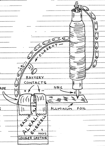

Messaggioda Foto Utentepaperino00 » 2 ago 2011, 13:02
ciao ho letto il tuo post fino alla velocità angolare dopo non capivo molto perché ancora non so l'analisi, bravo =D> ...
sapreste dirmi perché il chiodo nell'apparecchio in figura dovrebbe fare su e giù? forse perché un estremo è stato legato direttamente al chiodo quindi si crea un campo magnetico che si oppone a quello che crea la bobina?
grazie :ok:

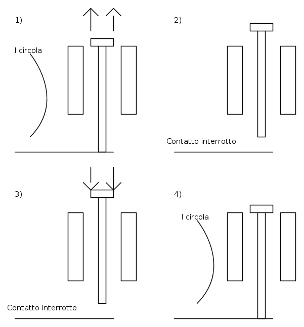

Messaggioda Foto UtenteTONYSTARK » 2 ago 2011, 23:41
Da quel che vedo, la corrente scorre nel chiodo e poi nella bobina;
La corrente è generata dalla pila alcalina.
Il campo magnetico generato dal chiodo e quello della bobina si respingono per cui il chiodo tende ad uscire dalla bobina 1), ma quando esce la punta del chiodo non tocca più la lamiera d'alluminio 2) e la corrente I smette di circolare, per cui i campi magnetici si azzerano ed il chiodo ricade 3); toccando di nuovo la lamiera e dando di nuovo il via alla corrente 4) che fa un campo magnetico che lo spinge fuori ecc...

Messaggioda Foto UtenteRenzoDF » 3 ago 2011, 8:38
TONYSTARK ha scritto:...Il campo magnetico generato dal chiodo e quello della bobina si respingono per cui il chiodo tende ad uscire dalla bobina
... che i "chiodi" generassero campo magnetico non lo sapevo :-) , direi che il chiodo tende "ad entrare" non ad uscire, perche' "risucchiato" all'interno dal campo magnetico che "va matto" per ferro e nichel ... ai miei tempi a Pisa lo chiamavano "potere succhiante" dei solenoidi :mrgreen:
