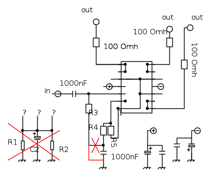

Ok, ci siamo quasi. Al posto di disegnare il layout, con un rettangolo e i suoi piedini, meglio disegnare uno schema usando il simbolo di operazionale.
Il vantaggio di questo modo e` che una altro puo` riprendere lo schema e modificarlo, senza doverlo fare da capo. Ad esempio ho ripreso il tuo schema, ho fatto un paio di modifiche, MA NON SONO SICURO CHE SIANO GIUSTE, non leggo correntemente i layout!
Fai lo schema che verifico. Al posto di scrivere 1000nF, visto che non sempre c'e` il simbolo µ a portata di mano, puoi usare u, quindi 1uF, e ohm scrivilo ohm, minuscolo e con le lettere in ordine.

Messaggioda Foto UtenteIsidoroKZ » 21 ago 2011, 3:47
NON sono sicuro delle modifiche che ho fatto. Il disegno serve solo per mostrare che posso predere il tuo schema e modificarlo, ma quel disegno non lo capisco. NON prendere per buone le cose che ho disegnato, ripeto e` solo per far vedere la tecnica.

IsidoroKZ ha scritto:NON sono sicuro delle modifiche che ho fatto. Il disegno serve solo per mostrare che posso predere il tuo schema e modificarlo, ma quel disegno non lo capisco. NON prendere per buone le cose che ho disegnato, ripeto e` solo per far vedere la tecnica.
Ho insertito il circuitino nella maniera corretta, almeno credo. Grazie per l'aiuto.

[27] Re: distributore audio link
Messaggioda Foto UtenteIsidoroKZ » 22 ago 2011, 4:35

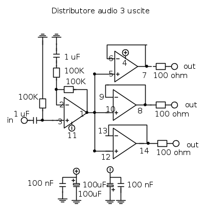

Lo schema che hai messo ha un guadagno di 2 volte mentre quello originale di 11 volte.
Se il guadagno del primo stadio non e` elevato, si puo` togliere il condensatore da 1uF fra 0V e la R da 100kohm, cosi` il guadagno e` di 2 volte anche in continua, ma la cosa non da` problemi. Il resto mi pare vada bene.

IsidoroKZ ha scritto:Lo schema che hai messo ha un guadagno di 2 volte mentre quello originale di 11 volte.
Grazie, ho volutamente ridotto il guadagno perche questo circuito non deve amplificare molto in quanto è collegato in entrata da un filtro elettronico con taglio a 170 Hz e a monte di questo c'è il mixer con guadagno regolabile. Le uscite invece vanno: una all'entrata del secondo crossover e le altre due in due finali stereo che amplificheranno tutto lo spettro audio che va da 170 Hz a 20.000. Diffusori satelliti.

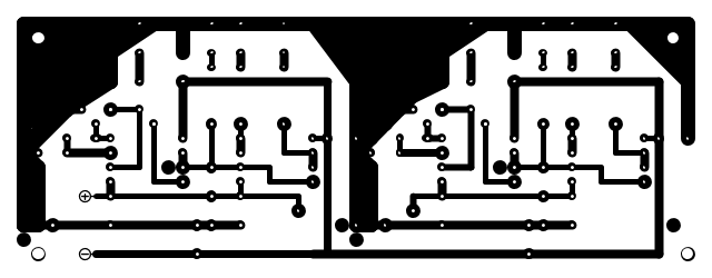

Messaggioda Foto Utentetaur49 » 30 ago 2011, 16:31
Buonasera a tutti. Ho cercato di realizzare il circuito stampato relativo al distributore audio link, sostituendo l'operazionale tipo TL 074 con due NE 5534 in quanto ne ho una scorta. Ho provato a stampare il circuito stampato ma risulta microscopico e non riesco ancora a stamparlo con le dimensioni ideali affinchè possa inserire poi gli integrati e tutti gli altri componenti. Cortesemente se qualche anima buona volesse aiutarmi a capire come procedere ne sarei grato . Grazie.
P.S. inserisco lo stampato creato con fidocadj. (lato componenti)
