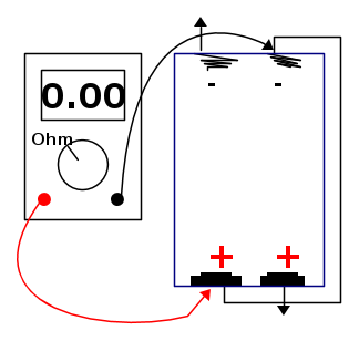

elettrongl ha scritto:Togliendo una batteria l'apparecchio si spegne "dolcemente"...,
sembrebbe confermare la teoria dei 2,4 V quindi pile in serie, ma per avere la certezza occorrono le misurazioni.

Messaggioda Foto Utenteelettrongl » 16 ott 2011, 11:56
Ecco il responso:
La tensione complessiva è di 3V, i poli che sembrano in parallelo in realtà non sono in corto circuito.

Messaggioda Foto Utentemir » 16 ott 2011, 13:02
elettrongl ha scritto: i poli che sembrano in parallelo in realtà non sono in corto circuito.
cioè verificando (senza pile inserite) la continuità (con l'ohmetro) fra i poli "+" e "-" questa non è presente, giusto ?
quindi se si verifica la continuità fra un polo "+" ed un "-" la si dovrà trovare, se così fosse si avrà la certezza del collegamento serie.

Messaggioda Foto Utenteelettrongl » 16 ott 2011, 13:19
mir ha scritto:cioè verificando (senza pile inserite) la continuità (con l'ohmetro) fra i poli "+" e "-" questa non è presente, giusto ?
Esatto

[29] Re: Batterie "Alimentate Dalla Rete"
Messaggioda Foto Utentemir » 16 ott 2011, 14:11
elettrongl ha scritto:Esatto
a questo punto, non resta che procurarsi un'alimentatorino di quelli con tensioni regolabili in uscita nel caso specifico 3V ed un'intensità di corrente di 1000 mA così da star tranquilli.. :D .. ed il gioco è fatto, è consigliabile un'alimentatorino stabilizzato.
