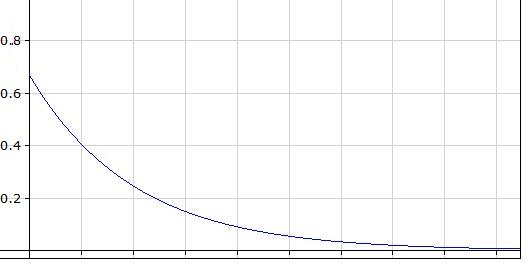

ciao Foto Utenteplatinumdj, l'esercizio è stato abbondantemente risolto con metodologie diverse.
forse il tuo non è un problema di calcoli, ma non hai alcuni concetti molto importanti, altrimenti:
platinumdj ha scritto:iL(t) = (((2/3)f/R) - f/R)e^(-tR/L) +f/R
non avresti mai scritto questa formula, o ti saresti reso conto che è errata.
Nella prima parte del tuo problema, ovvero in t<0, dove consideriamo il circuito a regime, l'induttore, percorso dalla corrente I ha immagazzinato dell'energia e tale energia è anche quantificabile:
E=\frac {1}{2}LI^2
In t=0 il tasto passa nella seconda configurazione, e il circuito da analizzare diventa banalmente una maglia contenente l'induttanza e quella resistenza equivalente, frutto del parallelo tra Re 2R.
Come detto l'induttanza ha immagazzinato dell'energia, che ora scarica sulla resistenza equivalente. Potrai immaginare quindi che a un certo punto l'induttore terminerà l'energia immagazzinata, e questo significa che che la corrente tenderà a zero:
la soluzione dell'equazione differenziale rappresenta in termini matematici il grafico che ti ho postato. La velocità con cui questo accade dipende dalla costante di tempo \tau.
Ora tutto quello detto riguarda la i_L(t), mentre il tuo problema ci chiede di trovare la i(t): e anche questo ti è stato mostrato nei due post precedenti in due diversi modi.

mi sento di citare tutto perché è proprio la spiegazione che mi ha fatto capire meglio come funziona il fenomeno. Avevo messo quel valore ad iL(inf.) perché stavo valutando come se nel secondo circuito fosse ancora presente la "piletta" che generava corrente(errore incredibile,lo so, però considerando l'orario a cui mi connetto e rifletto su questi post, il cervello con la stanchezza e SCARSEZZA DI CONCETTI ANCHE BASE, motivo per cui chiedevo a voi esperti di spiegarmi come affrontare l'esercizio perché non avevo ancora ben chiare molte cose). Ammetto, senza giustificarmi perché sono felice d'aver mostrato queste lacune, che non ero a conoscenza del partitore di tensione e di corrente, e che nel corso all'università, che si sta ora incentrando su questa tipologia di esercizi, ancora non abbiamo forse tutti i requisiti! mea culpa,ho cercato di fare qualcosa che ancora avrei dovuto apprendere meglio, ma la vostra spiegazione, LE VOSTRE SPIEGAZIONI, mi hanno aiutato molto perché ora ho capito bene l'interpretazione di questo esercizio, cosa che da solo non avrei mai potuto lontanamente immaginare!
ora mi è tutto chiaro, in pratica l'induttanza immagazzina nella prima fase (circuito di sinistra) un'energia, questa energia, quando si passa alla seconda configurazione ci circuito si scarica sottoforma di corrente nelle resistenze presenti nel circuito a destra.(nella formula dell'energia immagazzinata dall'induttanza, la I nella stessa, corrisponde alla iL(0) ovvero la corrente circolante nell'induttanza nella prima parte del circuito?) Io praticamente devo calcolare il valore della corrente che fluisce nella resistenza R,quindi moltiplicando iL(o) per il valore che ricavo facendo il poartitore di corrente! detto questo presumo che se avessi dovuto calcolare la corrente che scorre nella resistenza 2R avrei dovuto moltiplicare iL(0) per R/(R+2R), corretto? per quanto riguarda invece il fatto che nell'esposizione del problema il professore sottoinea "riferendosi al verso di i(t) indicato" sostanzialmente cosa vuole significare? cioè, a livello di logica, in un circuito, cerco di analizzarlo, se poi il valore è discorde dalle aspettative come segno è perché evidentemente il verso di scorrimento è quello opposto rispetto a quello arbitrariamente scelto all'inizio per svolgere l'esercizio. ma in questo caso?? mi sembra simmetrica la cosa, cioè che la corrente scorra in un verso o nell'altro,visto che ci sono solo un'induttanza e due resistenze, cambia qualcosa? è l'ultimo dubbio che ho ;)

platinumdj ha scritto:nella formula dell'energia immagazzinata dall'induttanza, la I nella stessa, corrisponde alla iL(0) ovvero la corrente circolante nell'induttanza nella prima parte del circuito?
:ok:
platinumdj ha scritto:presumo che se avessi dovuto calcolare la corrente che scorre nella resistenza 2R avrei dovuto moltiplicare iL(0) per R/(R+2R)
:ok:
platinumdj ha scritto:il professore sottoinea "riferendosi al verso di i(t) indicato" sostanzialmente cosa vuole significare?
significa che il tuo prof ha arbitrariamente scelto quel verso di corrente, ma alla fine dei calcoli, ci si rende conto che in realtà la corrente scorre nel verso opposto (e questo spiega il risultato negativo).
Lo si fa perché spesso non è possibile a priori definire facilmente il verso di una corrente, allora se ne impone uno, e si fanno i calcoli come se quello fosse il suo reale verso. Alla fine il segno del risultato ci dirà se la nostra ipotesi iniziale era giusta o sbagliata.
platinumdj ha scritto:mi sembra simmetrica la cosa, cioè che la corrente scorra in un verso o nell'altro,visto che ci sono solo un'induttanza e due resistenze, cambia qualcosa?
:-M
provandola a interpretare: Il verso della corrente i_L(t) in t<0 è imposto dalla prima parte dell'esercizio. La corrente che scorre in un induttanza non può variare bruscamente, ovvero non può istantaneamente passare da un valore ad un altro, ma può variare in maniera continua (questa condizione l'hai già usata per risolvere il problema di Cauchy, quando imponi
i_L(0)^-=i_L(0)^+).
Dove voglio arrivare: la corrente i_L(t) continuerà a scorrere nello stesso verso sia in t<0, che in t>0, ovviamente fino ad estinguersi.

Ritornando al segno della corrente... dallo studio del circuito per t<0 si è ricavato che la i_L(0^-) assume valore positivo se il verso associato è diretto "dall'alto verso il basso"... considera adesso il verso convenzionale delle correnti presenti nel circuito sottostante...
Applicando la LKC al nodo A, si ottiene...
i_L(0^+) = - (i_{2}(0^+) + i(0^+))
pertanto, essendo il termine a primo membro positivo, risulta che le due correnti entro le parentesi a secondo membro devono essere negative. In pratica la corrente erogata dall'induttore "si richiude" attraverso le due resistenze in parallelo in accordo con la legge di Kirchhoff delle correnti.
