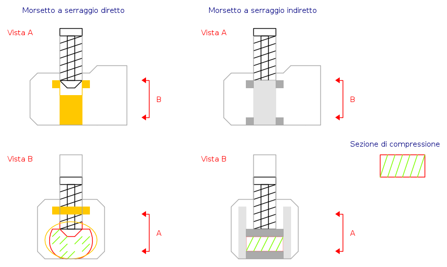

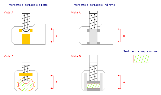

Io comincerei a ragionare sulla sezione utile di contatto tra i due sistemi di connessione. Nonchè sulla forza e sulle caratteristiche che assicurano la compressione dei conduttori.

Preferisco il serraggio indiretto rispetto al diretto.
Nella piccola vita casalinga mi è capitato, tramite prese e interruttori da montare, di confrontare entrambi i metodi.
Nel caso del serraggio indiretto all'inizio ho avuto una impercettibile difficoltà ampiamente ripagata dal fatto che posso riusare il cavo senza scoprire che un quarto di esso è rimasto dentro il serraggio della spina ( anche perché commettevo piccoli errori nel serraggio).
Ho anche notato una maggiore resistenza (meccanica) della connessione il tutto con un costo davvero irrisorio.
Da qui vorrei porre una domanda: dato che mi sono passati sotto mano interruttori e prese sia con serraggio diretto o indiretto, trovare un interruttore con serraggio indiretto certifica indirettamente una qualità migliore?

Una buona connessione si ottiene quando viene utilizzata a tale scopo la massima sezione del conduttore che si sta utilizzando o del gruppo di conduttori che si vuole utilizzare, per ottenere questo risultato la connessione indiretta è la migliore in quanto i conduttori che realizzano la sezione del cavo vengono assicurati fra due superfici una fissa ed una mobile quest'ultima sotto la pressione di una vite,e senza intaccare in alcun modo la sezione del cavo ; mentre nel serraggio diretto è la vite stessa che agisce con una pressione sulla sezione del cavo deformandolo per effetto della rotazione della stessa vite sulla superficie della sezione, creando così problemi al cavo e non utilizzando l'intera sezione per il contatto non offrendo così la giusta sezione per il trasporto dell'intensità di corrente prevista.
In effetti in campo indistriale considerando i componenti di installazione quali magnetotermici, contattori,relè etc... offrono il sistema di serraggio di tipo indiretto ivi compresi i morsetti da barra din, offrendo questi anche la possibilità di un ottimo serraggio (forza) senza correre il rischio di incidere (tagliare) il cavo come potrebbe accadere nel caso del serraggio diretto.
