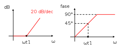

Zero reale
Modulo:
Fase:
Pulsazione di taglio:
Nota: per
, il modulo espresso in dB si può ritenere nullo, mentre per
il modulo espresso un dB ha come asintoto una retta avente pendenza pari a + 20 decibel su decade che interseca l'asse delle ascisse in
; il diagramma asintotico della fase ha andamento lineare e passa da 0 a + 90 gradi, assumendo +45 gradi per

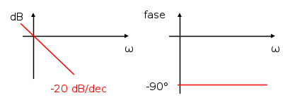

Polo nell'origine
Modulo:
Fase: identicamente pari a -90°;

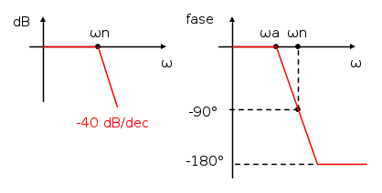

Coppia di poli complessi e coniugati
L'andamento dei due diagrammi reali si può discostare parecchio da quelli asintotici in funzione dei valori assunti dal fattore di smorzamento
Modulo: per
il modulo espresso in dB si può ritenere nullo (l'asse delle ascisse è un asintoto orizzontale), mentre per
si ha come asintoto una retta avente pendenza pari a -40 dB/dec e che interseca l'asse delle ascisse in
Fase: il diagramma asintotico della fase si ottiene collegando tra loro i due asintoti orizzontali (0° e -180°) tramite una retta passante per i punti

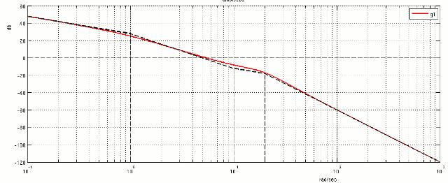

A questo punto, sommando tra loro i diagrammi dei singoli termini, si dovrebbero ottenere i diagrammi asintotici del modulo e della fase. Per quanto riguarda il modulo si dovrebbe ottenere qualcosa del genere...
ovvero, utilizzando Matlab...
