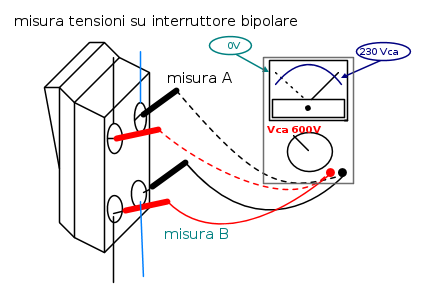

stefano1971 ha scritto:A questo punto mi arrendo.
l'ultima verifica per vedere se i due pulsanti bipolari siano correttamente collegati è quella di verificare le tensioni in ingresso dei bipolari ed in uscita misurandole con il tester in portata Vca 600 V, vien da se che tale misura viene eseguita in presenza di tensione pertanto presenta dei rischi pe ri quali se non si è sicuri è meglio lasciar stare e chieder el'intervento di un elettricista.
solo a titolo di studio allego lo schema di verifica/misura, ogni bipolare dovrà avere sui due reofori di ingresso la presenza di tensione (fase-neutro) di rete negli altri due NO, ovviamente se ci fosse si dovrà manovrare l'interruttore perché in una delle due misure (misura A e misura B)non sia presente tensione, ovviamente la misura A e B sono un esempio la condizione potrebbe anche essere invertita

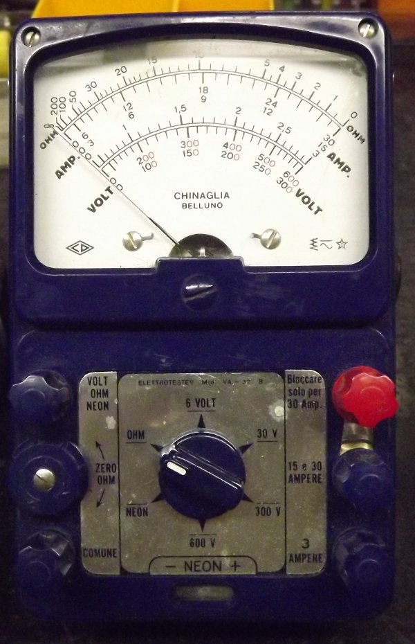

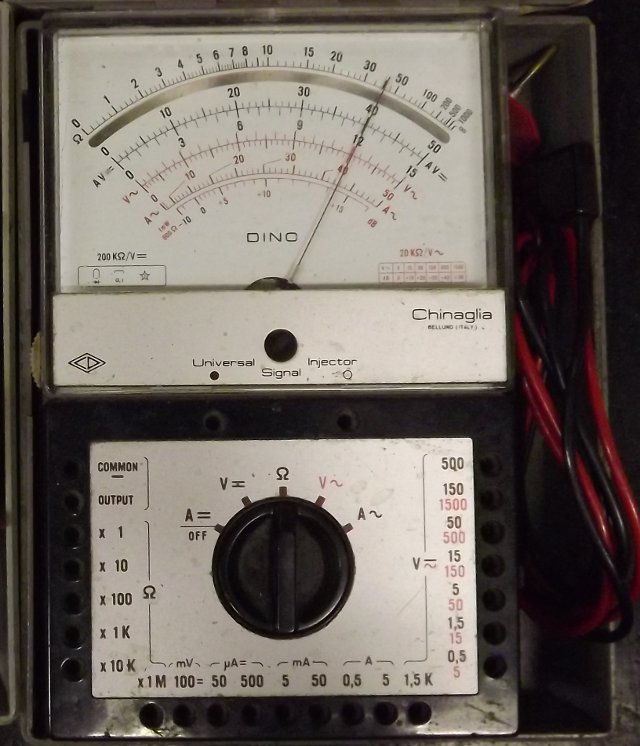

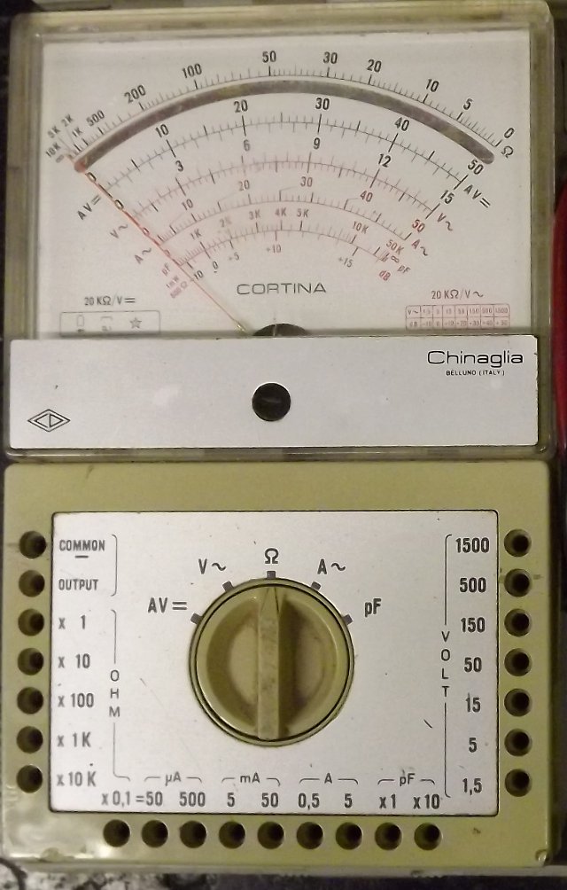

Ho tolto diversi centimetri di polvere dalla pila dei vecchi strumenti che ho, ho aperto 2 tester analogici della stessa marca "CHINAGLIA", ma modelli diversi.
Ebbene, il modello "CORTINA" ha la scala in un modo [ALTA - 0] e il modello "DINO", ha la scala dall'altra [0 - ALTA].
Se riesco posto delle foto...

Messaggioda Foto Utenteangus » 10 gen 2012, 17:43
Come promesso ecco le 2 foto...
(sfuocate e mal illuminate, ma non sono riuscito a fare di meglio)
Con batterie scariche :)
e un altro cimelio... ancora funzionante

[58] Re: Presa del forno ko
Messaggioda Foto Utentemir » 10 gen 2012, 19:33
alev ha scritto:con il deviatore aperto è verso sinistra (massima resistenza)
esatto,contatto aperto = resistenza infinita indice dello strumento a riposo (a sinistra della scala), nel mio disegno rappresentanto con : apre : "0" indice a riposo (sx della scala)
