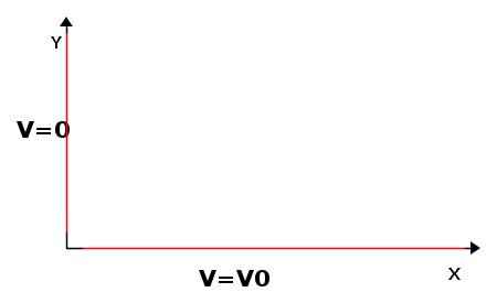

Non ho nemmeno idea di dove partire ho provato a risolvere il problema con un software(Maxwell SV) per avere un'idea di come deve tornare:
I due piani X=0 e Y=0 (che si estendono all'infinito)sono conduttori e collegati a due potenziali come in figura I due piani non sono collegati all'origine ma sono separati da un piccolo spazio.
Calcolare l'andamento del potenziale in tutto il primo quadrante x-y
N.B.I piani sono quelli in rosso

[2] Re: Problema di elettrostatica
Messaggioda Foto UtenteDirtyDeeds » 11 gen 2012, 10:52
Io scriverei l'equazione di Poisson in coordinate cilindriche e poi assumerei una soluzione a variabili separabili. Imponendo le condizioni al contorno, è probabile che ti venga fuori una soluzione in cui i piani equipotenziali sono piani passanti per l'origine (credo, perché non ho fatto il conto).

[3] Re: Problema di elettrostatica
Messaggioda Foto UtenteIsidoroKZ » 11 gen 2012, 12:00
E provare con riflessioni, simmetrie e sovrapposizione degli effetti? Il problema e` che bisognerebbe conoscere la distribuzione di campo di un piano separato da una retta in due semipiani, un semipiano a potenziale +V e l'altro sempipiano a potenziale -V.

[7] Re: Problema di elettrostatica
Messaggioda Foto UtenteDirtyDeeds » 11 gen 2012, 12:25
MyShow ha scritto:Chiedo scusa come mai si usano le coordinate cilindriche?
Perché in coordinate cartesiane non potresti assumere che la soluzione sia a variabili separabili (o meglio: lo potresti assumere ma poi non approderesti a nulla).
MyShow ha scritto:e poi è anche possibile risolvere il problema con il metodo delle immagini?
Non mi sembra.

[10] Re: Problema di elettrostatica
Messaggioda Foto UtenteDirtyDeeds » 11 gen 2012, 14:16
Non ho fatto nessun passaggio, ti ho dato un suggerimento e aspettavo di vedere come l'avresti svolto ;-)
Comunque, sia \varphi(r,\theta) il potenziale elettrostatico (r>0 e 0\le\theta\le\pi/2): trascuriamo la coordinata z perché il potenziale è sicuramente indipendente da z (lascio a te il compito di capire come è messo il sistema di coordinate :!: ). Assumiamo una soluzione a variabili separabili, cioè assumiamo di poter scrivere
\varphi(r,\theta) = \chi(r)\psi(\theta)
Ora per \theta = 0 e per \theta = \pi/2 il potenziale deve essere indipendente da r: perché ciò possa avvenire, deve essere \chi(r) = \text{costante}. Possiamo imporre \chi(r) = V_0 ottenendo
\varphi(r,\theta) = V_0\psi(\theta)\qquad\qquad (1)
L'equazione di Laplace è
\nabla^2\varphi = 0
che In coordinate cilindriche diventa
{1 \over r} {\partial \over \partial r}
  \left( r {\partial \varphi \over \partial r} \right)
+ {1 \over r^2} {\partial^2 \varphi \over \partial \theta^2} = 0
Sostituendo la (1), l'equazione sopra si riduce all'equazione differenziale ordinaria
{V_0 \over r^2} {\text{d}^2 \psi \over \text{d} \theta^2} = 0
ovvero
che risolta dà
\psi(\theta) = A\theta+B
con le due costanti di integrazione A e B da determinarsi in base alle condizioni al contorno. Be', questo lo lascio fare a te ;-)
