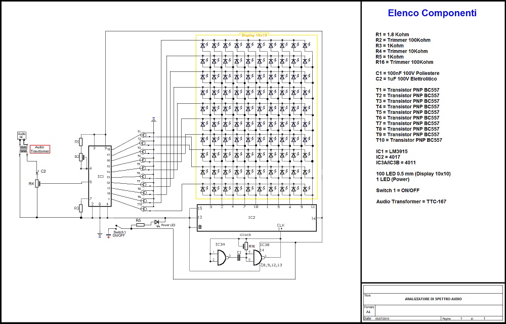

buonasera a tutti volevo sapere una curiosità, cioè piu che altro un suggerimento.....http://www.mediafire.com/i/?145c4y6r3o3yl8c 1 qual è la tensione di alimentazione? e 2 il trasformatore audio lo posso togliere?! e collegarci direttamente un jack? grazie mille in anticipo a chiunque mi risponda :D

perdonatemi ma non sono pratico di forum, le mie domande rimangono le stesse....1 quale è la tensione di alimentazione??? 2 il trasformatore audio posso toglierlo completamente e attaccare il circuito con un jack???

Come alimentazione 12 V o 15 V potrebbero andare bene. Il trasformatore lo lascerei, ti può evitare un po' di disturbi all'impianto derivanti da ground loop.

ok grazie per la risposta sull alimentazione...... si lo so il trasformatore è molto utile il problema è che uno costa un po di eurini e molti li vendono in stock e non singolarmente ma comunque sia anche se sarebbe meglio lasciarlo.... se io lo tolgo il trasformatore il circuito mi funzionerebbe lo stesso?!?

Pana ha scritto:se io lo tolgo il trasformatore il circuito mi funzionerebbe lo stesso?
Direi di sì, però non mi sembra che il trasformatore sia così caro (v. p.es. qui).

Vorrei solo notare che quel circuito NON è un analizzatore di spettro, neanche rudimentale :( :(
Le ordinate della matrice di LED sono in effetti legate all'ampiezza del segnale tramite LM3915 che è un dot/bar display driver...
ma le ascisse non hanno niente a che fare con la frequenza, come dovrebbe essere in un analizzatore di spettro,
sono invece semplicemente scansionate nel tempo dall'oscillatore IC3A/B e dal Johnson counter 4017... in pratica è un rudimentale oscilloscopio che con risoluzione di 10x10 punti :( e senza sincronismo :( mostra qualcosa che si potrebbe scrivere circa come v(t), se fosse un analizzatore di spettro dovrebbe dare v(f) invece.
Comunque se piace l'effetto scenografico.... va bene così :D

Foto Utentecarloc in pratica è un rudimentale oscilloscopio che con risoluzione di 10x10 punti :( e senza sincronismo :( mostra qualcosa che si potrebbe scrivere circa come v(t), se fosse un analizzatore di spettro dovrebbe dare v(f) invece.
Diciamo che l'effetto finale sara' quello "scenografico" appunto di un analizzatore di spettro, e questo sara' dovuto proprio al fatto che non vi e' sincronismo orizzontale.
Lo definirei piu' "lo spettro di un analizzatore" #-o
