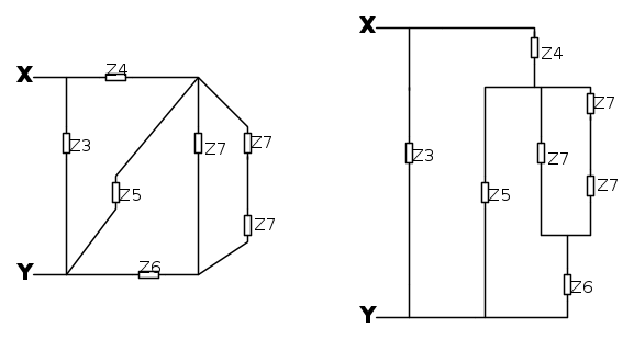

Comincio con i 3
Due sono in serie ed il risultante di questa serie è in parallelo con l'altro
Le serie si sommano quindi
il parallelo della serie risultante e dell'altro
è
Il circuito risultante è il seguente:
Ora mi accorgo che
e
, così come
e
sono in serie.. e li sommo.
Ottengo così
Tutte e tre le resistenze sono in parallelo. Scrivo la formula ed ottengo la resistenza (totale) equivalente?!..Lillo ho fatto giusto!?

fino ai
ci siamo.
dopo no.
è in serie con
Il tutto in parallelo con
ancora il tutto in serie con
infine tutto in parallelo con
se non ho scritto cavolate risulta:

Non capisco perché
e
non posso sommarli quale serie come ho fatto io (capisci bene: so che tu hai fatto giusto e non metto in dubbio, solo non capisco).

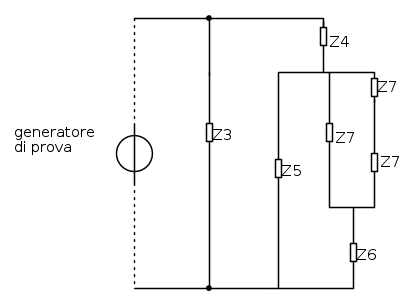

non ricordo se eri tu o un altro utente comunque:
per valutare una resistenza equivalente (questo di solito lo faccio con Thevenin, ma penso che vada bene anche in questo caso per renderti l'idea) inventati un generatore di prova, e valuta la resistenza ai capi di questo:
Ora per valutare la resistenza equivalente devi andare a ritroso: risolvi prima le equivalenze più esterne quelle evidenti. Risolvendo prima il blocco formato da Z5, Z6 e le Z7, capirai perfettamente che Z3 e Z4 non sono affatto in serie.

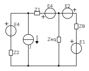

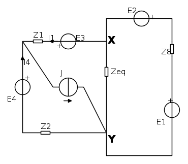

Affinato il circuito:
Adesso, la maglia equivalente a
sarà
Ora il circuito è
E adesso troviamo quella equivalente alla maglia
Sarà perciò
Semplificato il circuito diventa così:
Adesso il circuito è un'unica maglia.

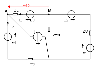

![V_{AB}=\frac{(E_4Y_2+E_3Y_1-J )\times (Y_{tot}+Y_8)-[(E_1-E_2)Y_8-E_3Y_1]\times Y_2}{(Y_2+Y_1)\times (Y_{tot}+Y_8+Y_1)-Y_1^{2}} V_{AB}=\frac{(E_4Y_2+E_3Y_1-J )\times (Y_{tot}+Y_8)-[(E_1-E_2)Y_8-E_3Y_1]\times Y_2}{(Y_2+Y_1)\times (Y_{tot}+Y_8+Y_1)-Y_1^{2}}](/forum/latexrender/pictures/e1ca9f224e04821109cf594055d123eb.png)
e se ho scritto bene (e stavolta l'ho scritta bene vero
