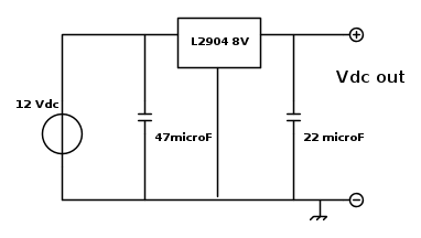

Buongiorno,
Devo fare il circuitino allegato.
Ho un generatore di tensione da +12V....e ho bisogno di un generatore da +8V...il quale volevo ottenerlo tramite un L2940 8V....ma ho il problema che cortocircuito il l2940...cioè 8V va a GND del generatore da 12V
Come posso fare per disaccoppiare il 2940 ?
grazie

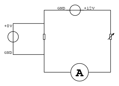

Ho un generatore di tensione da +12 V....e ho bisogno di un generatore da +8V...il quale volevo ottenerlo tramite un L2940 8V....ma ho il problema che cortocircuito il l2940...cioè 8V va a GND del generatore da 12 V
in allegato file fidocad

[5] Re: Disaccoppiare GND
Messaggioda Foto Utentemir » 30 gen 2012, 20:11
forse lo schema corretto è questo, come del resto riportato a pag2 del datasheet del L2904

Messaggioda Foto Utentesisi » 30 gen 2012, 20:40
ho un 12 vcc....che alimenta il circuitino.....ma ho anche bisogno di un 8vcc.
Se uso il 12vcc e 8vcc lo faccio con batterie funziona correttamente....
Ma se per creare il 8vcc uso il 12vcc con un regolatore di tensione, mi va a massa 8vcc con il gnd.
Volevo usare sempre il 12 vcc che ho...e trovare il modo di avere da questa un 8vcc senza gnd in comune.

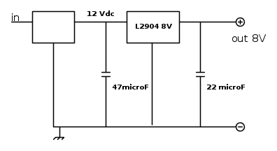

[7] Re: Disaccoppiare GND
Messaggioda Foto Utentemarco438 » 30 gen 2012, 21:04
Ma lo hai visto lo schema di Foto Utentemir?
Se ti servono le due tensioni, prelevi i 12V prima del L2904 e gli 8V dopo.
Che cos'e' che va a massa?
[8] Re: Disaccoppiare GND
Messaggioda Foto Utentesisi » 30 gen 2012, 21:14
Perdonate il fatto che fatico a spiegarmi.
Prendendo lo schema base del 2940....al Vout metto la resistenza del mio primo circuito....il + del Vout ( del 2940 ) va in corto con - del 12V.
Cioè guiardando il mio schema e rimuovendo il generatore a +8V ed inserendo il regolatore...va in corto +8 con GND del 12V che avevo usato per generare 8V

[9] Re: Disaccoppiare GND
Messaggioda Foto Utentemarco438 » 30 gen 2012, 21:36
Stai facendo un po' di confusione ed il tuo schema al post 1, e' sostanzialmente sbagliato.
A parte le due resistenze che non so cosa ci stiano a fare, tu confondi il GND con l'uscita dei regolatori.
I regolatori, al contrario delle batterie, hanno 3 terminali: uno per l'ingresso, uno che solitamente si collega a GND ed uno per l'uscita.
Se quindi ottenevi prima i 12V tramite un regolatore (7812 o simili), ti dovresti ritrovare con una situazione come quella dello schema.
Se poi non sono riuscito a capirti e ti ho risposto a sproposito, non ti resta che postare uno schema chiaro di quello che hai fatto.
