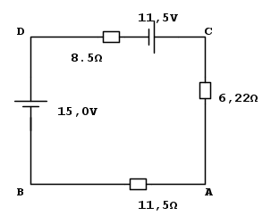

Salve! Sono uno studente dello scientifico ( frequento il 5nto anno ) alle prese con l'elettronica che solamente quest'anno stiamo facendo. Ho un piccolo problema riguardante un esercizio.
allego la seguente immagine in modo tale da consentire una migliore comprensione del problema.
Il punto A del circuito del problema viene messo a terra (V=0).
a) Il potenziale in B è maggiore o minore di zero?
b) Il potenziale in C è maggiore o minore di zero?
c) Calcola il potenziale in D. (risultato: 1,6V)
La corrente totale del sistema è 0,889A.
Non ho capito come calcolare il potenziale in un punto. Aiutoo!!! Mi ci stò impazzendoo!
Ringrazio anticipatamente chi riuscirà a farmi risolvere questo "problemaccio"!
Guido!

conosco la risposta al tuo problemaccio, ma prima voglio vedere uno schemaccio in Fidocadj.
se lo fai senza lamentarti allora rispondo ai tuoi quesiti. :ok:

Siccome non riesco a trovare il modo di editare il mio primo precedente messaggio , posto direttamente come nuova risposta il circuito qui! Spero di aver combinato qualcosa di "capibile!"

Il circuito lo devi inserire utilizzando i tag [fcd]... leggi questa guida per maggiori chiarimenti

Messaggioda Foto Utentelordz » 2 feb 2012, 13:28
Ho messo tutto a dovere! Comunque grazie mille per le segnalazioni, ma sapete , sono nuovo e mi perdo in un bicchier d'acqua!

Per questa volta il circuito lo disegno io...
Potenziale nel punto B
V_{\text{AB}} = V_{\text{A}}-V_{\text{B}} = R_3\,I
essendo V_{\text{A}} = 0 \; \text{V}, si può concludere che...
V_{\text{B}} = -R_3 \, I < 0
Il potenziale nel punto D prova a calcolarlo tu :!:

Messaggioda Foto Utentelordz » 2 feb 2012, 13:31
E' proprio nel punto D che trovo maggiore difficoltà! Comunque ti ringrazio per i tuoi chiarimenti!

Prova a scrivere il tuo procedimento, così vediamo il tuo dubbio :!:
Secondo me ha poco senso quanto scritto se non si stabilisce da che parte si sta percorrendo la maglia...
Magari un "esperto" lo fa implicitamente, ma sarebbe importante specificarlo... no?
