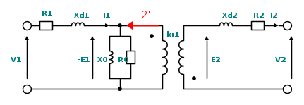

kowalski ha scritto:Penso di aver capito....E' così?
si, ovviamente le convenzioni da me adottate sono queste:

Messaggioda Foto UtenteRenzoDF » 10 feb 2012, 17:14
kowalski ha scritto:Mi potresti spiegare come possono essere interpretati quei pallini? Da quello che ho capito io, nel caso in cui le correnti entrino o escano entrambe dai pallini, indipendentemente dal loro posizionamento, l'accoppiamento è a flussi concordi.
I riferimenti (pallini) nei mutui induttori e quindi di conseguenza nel trasformatore ideale sono usati per indicare quali sono le convenzioni per tensioni e correnti relative ai parametri (relazioni costitutive) forniti, ed in particolare al coefficiente di mutua induzione fra i due avvolgimenti e normalmente (ma non sempre) sono scelti in modo da rendere M positivo e quindi con flussi concordi, nel caso di correnti entrambe entranti o uscenti dai riferimenti.
kowalski ha scritto: Vorrei capire, però, come influiscono sulle tensioni
Relativamente a quanto ti e' gia' stato spiegato da Foto UtenteLele_u_biddrazzu, vorrei solo aggiungere che, per poter applicare la legge di Faraday Neumann Lenz, la convenzione per il verso della f.e.m. indotta e e' da assumere concorde a quello di una vite destrogira "avvitata" nel verso scelto positivo per il flusso, graficamente
Se a questo punto consideriamo un trasformatore ideale, con flusso disperso e riluttanza nelle, visto per l'esempio che N1=N2=1, avremo:
e1=e2, v1=v2, v1=-e1, v2=-e2
mentre l'uguaglianza a zero della forza magnetomotrice portera' ad avere i1+i2=0 e di conseguenza i1=-12.
A questo punto, cambiando verso solo a i2 potremo semplificare la relazione fra le correnti scrivendo i1=i2 e mantenendo tutte le suddette relazioni fra tensioni e f.e.m., il diagramma fasoriale risulterebbe il seguente
usato in molti testi ma "graficamente scomodo", inconveniente che puo' pero' essere bypassato cambiando entrambe le convenzioni per v2 e i2 che portano il diagramma fasoriale delle grandezze secondarie sul semipiano inferiore, simmetricamente rispetto all'origine
e quindi al seguente "nocciolo" finale, che e' la scelta alternativa di numerosi testi di Elettrotecnica

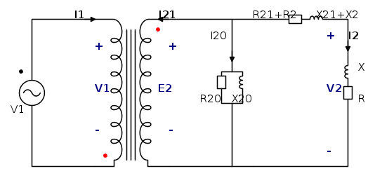

1) Foto UtenteRenzoDF ha scritto che il segno negativo di E_{1} serve solo a separare la rappresentazione di E_{1} e E_{2} nel diagramma fasoriale. Se ho capito bene, cambiando il segno di E_{1} nel circuito disegnato nel post 13, si avrebbe che:
\frac{\dot{E_{1}}}{\dot{E_{2}}}=-\tau
2) Mi sembra di aver capito, inoltre, che nel rappresentare i parametri del circuito equivalente primario e secondario (semplificati), si possono scegliere arbitrariamente i versi delle correnti di reazione e delle f.e.m. indotte. In base ai "pallini", poi, si otterrà il rapporto con segno tra correnti e tensioni riportate al primario e quelle secondarie, e viceversa.
Diciamo, quindi, che ho questo circuito equivalente semplificato secondario
Sono valide queste relazioni?
\dot{E_{2}}=-\frac{\dot{V_{1}}}{\tau }
\dot{I_{21}}=-\tau \dot{I_{1}}
\bar{Z_{21}}=\frac{\bar{Z_{1}}}{\tau ^{2}}

Scusatemi se insisto, ma vorrei sapere cosa c'è che non va nel mio ragionamento. Ho risposto al post di Foto Utentelillo che mi aveva suggerito un procedimento matematico (post 7) per trovare i rapporti tra i parametri. Nel post 10 ho scritto le relazioni e mi è stato detto che erano valide qualora ci si riferisse al circuito
Sono sbagliate? Se non sono sbagliate, perché quelle che ho scritto relativamente al circuito del post 15 non sono esatte? E quali sono quelle esatte?

Messaggioda Foto UtenteLele_u_biddrazzu » 10 feb 2012, 22:31
Nel post [15] avresti dovuto scrivere I21 = k I1 ;-) Cosa sarebbero Z21 e Z1? O_/

Messaggioda Foto Utentekowalski » 10 feb 2012, 23:55
@Foto UtenteLele_u_biddrazzu
Puoi spiegarmi perché?
Z_{21} è l'impedenza primaria riportata al secondario e Z_{1} è l'impedenza primaria.
