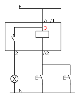

Messaggioda Foto Utenteconsole6 » 19 feb 2012, 14:56
Attilio, candy
Facendo una sintesi dei loro interventi precedenti [9] e [10] (tenendo presente il commento di admin [16]), lo schema si può vedere così:

Messaggioda Foto Utenteattilio » 19 feb 2012, 15:20
Scusa Foto Utenteconsole6, non capisco cosa c'entra quel 3?
Il 3 (di A1/1/3) e il 4 (uscita verso lampada) in quel tipo di relè compaiono solo nella versione "commutatore" (sequenza di accensione per due o più corpi illuminanti). Ma il funzionamento è sempre a tre fili (tre morsetti per meglio dire), in questi relè di fatto, manca il contatto pulito.

[24] Re: Comando luce da due punti
Messaggioda Foto Utenteelettrodomus » 19 feb 2012, 18:52
Mah, io non volevo assolutamente dire che il relè collegato a tre fili, voglia la fase al pulsante; stavo ragionando più ampiamente in riferimento all'impianto elettrico in generale.
Se è vero che gli unici colori dei conduttori imposti dalla norma (ma ormai credo anche dalla sola regola dell'arte) sono il giallo/verde per il PE e il blu per il neutro; anche il ritorno di un pulsante, secondo il mio (modesto) parere dovrebbe essere blu, quando è un "ritorno" del neutro. Per questo motivo, io, non uso mai un cablaggio a 3 fili, preferendo quello a quattro (ovviamente con relè apposito). L'episodio che ho riportato voleva semplicemente riportare un possibile "disguido" che ci si può presentare.
Detto questo, Foto Utenteattilio, non vedo niente di preoccupante in quello che dico, di impianti con relè e pulsanti cablati a tre fili, ne incontro quotidianamente e normalmente non ho particolari problemi.

[25] Re: Comando luce da due punti
Messaggioda Foto Utenteattilio » 19 feb 2012, 19:07
Mi riferivo al fatto di preferire di portare sempre la fase ai pulsanti, acriticamente dallo schema oggetto della discussione.
L'unica cosa che voglio aggiungere, è che spesso l'elettricista che si abitua ad usare il neutro ai pulsanti, in genere lo fa poi sempre, ad esempio nel caso di segnalazioni, senza che in realtà ce ne sia davvero bisogno.
Le abitudini (consuetudini et simila) sono una brutta cosa in campo tecnico, partono come abitudini e poi divengono "fanta-norma".
Io sono dell' idea che il tecnico capace, deve valutare caso per caso.
E sono sicuro che tu sei un tecnico capace, non uno che va "ad abitudine" :ok:

[28] Re: Comando luce da due punti
Messaggioda Foto Utenteconsole6 » 19 feb 2012, 21:09
Attilio ha scritto:Scusa Foto Utenteconsole6, non capisco cosa c'entra quel 3?
Allora ho sbagliato interpretazione :oops:
