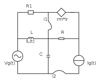

ciao a tutti sto iniziando a preparare questa materia, e volevo sapere un metodo per risolvere questo tipo di esercizi. come si procede?

in questo esercizio devo ricavare iL(t) per t>0
per ricavare le condizioni per t<0 devo ricavarli dagli elementi a memoria no?

Inizia con il disegnare il circuito come nel testo del problema.
Il generatore di tensione non è in alternata ma genera un gradino di tensione all'istante t=0.
Analogamente dicasi per il generatore di corrente sulla destra.
Inizia pure a studiare il circuito nelle condizioni per t < 0.
Per cortesia riporta il LaTex il sistema di equazioni che ricavi facendo le dovute considerazioni sui nodi e sulle maglie.

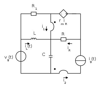

Il punto d'intersezione dei rami interni del circuito sarebbe un nodo?
In caso affermativo, bisognerebbe indicarlo tramite un punto di connessione ;-)
