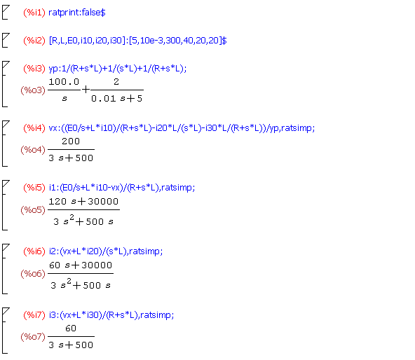

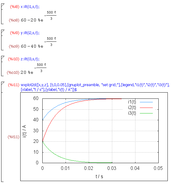

[56] Re: Transitori con Laplace
Messaggioda Foto UtenteRenzoDF » 25 feb 2012, 20:16
...con Maxima si fa prima, ed e' FREE ;-)
[57] Re: Transitori con Laplace
Messaggioda Foto Utentedimaios » 25 feb 2012, 21:03
Lo avevo visto tra i tools che hai consigliato nell'articolo http://www.electroyou.it/renzodf/wiki/articolo14 ma non ho ancora avuto modo di provarlo per cui ho impiegato i mezzi che conosco. Mi ripropongo comunque di scaricarlo e vedere come funziona.
Attendo comunque un riscontro per sapere se il contenuto del documento è ok.
Foto Utentedimaios
30,2k 7 10 12
Messaggi: 3381
Località: Behind the scenes
[58] Re: Transitori con Laplace
Messaggioda Foto UtenteRenzoDF » 25 feb 2012, 21:42
dimaios ha scritto:...Attendo comunque un riscontro per sapere se il contenuto del documento è ok.
Direi di si, ma a mio parere, troppo "simbolico".
Risolvendo con Laplace, per stare sul generale, userei Millman per trovare la d.d.p. sul parallelo e quindi Ohm per le correnti, usando Maxima queste sono le righe necessarie

[60] Re: Transitori con Laplace
Messaggioda Foto Utenteg.schgor » 26 feb 2012, 13:01
Nico89 ha scritto: non riesco ancora a capire come determinare le condizioni iniziali...
Eppure, a parte l'errata citazione dell'energia w_m che deve essere
invece intesa come impulso di tensione u=L\cdot i, mi sembrava
di averlo spiegato al post[36].
Prima che si apra il contatto (t<0) si stabilizza nel primo induttore
una corrente di 60A, mentre gli altri 2 induttori non sono percorsi da corrente.
E fin qui mi sembra che non ci siano dubbi.
All'apertura del contatto (t=0) tutta la tensione accumulata (voltsecondi)
nella prima bobina è espressa da u (che è l'integrale della tensione
ai capi dell'induttore durante il transitorio di carica e che è =LI)
Dunque è questa "carica" che deve distribuirsi fra gli altri 2 induttori,
in base ai valori e al circuito. Poiché anche questi hanno induttanza L
e sono fra loro in parallelo e in seria al primo induttore, risulta che
l'induttanza complessiva è \frac{3}{2}L.
Quindi la corrente nel primo induttore scenderà a 40A e la stessa
si ripartirà fra gli altri 2 in parallelo, quindi 20A ciascuno.
Da queste "condizioni iniziali" partirà il transitorio che porterà alla fine
a far circolare ancora i 60A nel primo e nel secondo induttore,
mente nel terzo (che ha in serie R) la corrente andrà a zero.
E' più chiaro così?
