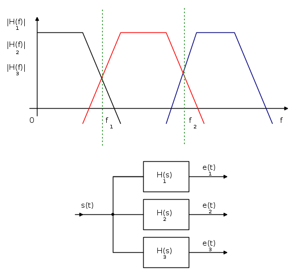

Se il progetto è di tipo didattico dovresti partire da uno schema tipo questo.
Il segnale s(t) è l'ingresso. Passando attraverso tre diversi filtri si separano le varie componenti.
In particolare si estraggono e_{1}(t) , e_{2}(t) ed e_{3}(t) che saranno utilizzati per capire come risulta distribuita in frequenza la potenza del segnale ( attenzione il circuito non è completo ma rappresenta solo i filtri .... dopo bisogna aggiungere altri componenti ).

[23] Re: analizzatore di spettri audio a led
Messaggioda Foto Utente3nigm4 » 7 mar 2012, 16:04
non riesco a capire quel grafico :cry: dubito che riuscirei a costruire una cosa simile

Come vedi siamo tornati al punto iniziale. Per capire come funziona il circuito che hai indicato devi iniziare a fare alcuni ragionamenti con uno schema a blocchi.
Un esperto non ha problemi nella comprensione del circuito di cui hai fornito il link, al contrario un neofita non può comprenderne il funzionamento a prima vista.
Ti consiglio un approccio step by step a partire dal disegno che ti ho postato in [22].
Una volta compreso quello vedrai che il circuito in esame è una realizzazione dello schema a blocchi.
In questo modo avrai compreso anche il principio generale di progettazione.
Copiare lo schema badando solo al funzionamento dei singoli componenti non ti aiuta a progettare in modo organico.
Parti dalle specifiche del progetto, individua dei blocchi fondamentali e poi li realizzi connettendoli insieme ; è una regola generale quella di scomporre un problema complesso in problemi più semplici.
Prima di tutto comunque devi comprendere cos'è lo spettro di un segnale almeno concettualmente. Non serve utiilizzare formule complicate per capirlo intuitivamente e risulta un passaggio fondamentale per iniziare la progettazione del circuito che vuoi realizzare.
Guarda bene il grafico del post [22] e ragiona sul significato della curva nera, rossa e blue.

credo di aver capito lo schema a blocchi... entra un segnale che viene "smistato" secondo la sua frequenza da dei filtri... giusto?

Esatto. Il segnale in ingresso contiene molte frequenze che sono "sparpagliate" nello spettro. Volendole separare in 3 macro-gruppi bisogna utilizzare tre filtri con caratteristiche diverse. Un esempio schematico è quello rappresentato nella figura del post precedente.

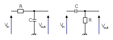

Ora puoi passare alla seconda fase ovvero risolvere il problema di come si progetta un filtro.
Parti pure da un paio di esempi semplici :
I due circuiti in figura sono due filtri base passivi.
Prova a pensare cosa succede quando li alimenti in ingresso con un segnale sinusoidale.
Parti con una frequenza molto bassa ( prova anche con la continua ) e pian piano sali fino a frequenze molto alte. Pensa a come si comporta in particolare il condensatore al variare della frequenza.
Una volta compresi questi due concetti si passa alla combinazione dei due circuiti ma prima analizzali separatamente.

3nigm4 ha scritto:credo di aver capito lo schema a blocchi... entra un segnale che viene "smistato" secondo la sua frequenza da dei filtri... giusto?
Sì è così. Per farti un esempio, prendi una cassa di un impianto hi-fi (quelle a tre vie): hai un altoparlante grosso in basso (woofer), uno non molto grosso in mezzo (midrange), e uno piccolo in alto, il tweeter. Dal woofer escono i suoni dalle frequenze basse, dal midrange i suoni a metà tra le frequenze alte e basse (i "medi") e dl tweeter le frequenze alte. Dentro alla cassa ci sono tre filtri, (di solito monati sulla stessa basetta, detta scheda "crossover") i quali hanno in ingresso in comune i due fili che escono dallo stereo e vanno alla cassa: all'uscita del crossover vi sono quindi tre coppie di fili che vanno al woofer, al midrange e al tweeter. Il grafico che ti è stato postato rappresenta sull'asse delle ascisse i valori di frequenza, sull'asse delle ordinate il livello del segnale frequenza per frequenza. Da 0 (origine degli assi) a f1 sono le frequenze "basse" (quelle che escono dal "woofer"), da f1 a f2 sono le frequenze "medie" (quelle che escono dal midrange) e da f2 in avanti le frequenze alte (quelle che escono dal tweeter). Dentro alla casse hi-fi di solito i filtri sono passivi, invece quello che vuoi fare tu è attivo, ma il concetto e lo stesso.
