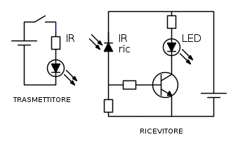

Salve a tutti, vorrei costruire un radiocomando in modo da controllare un led a distanza . Vorrei costruire tutto io se è possibile (anche il modulo ricevitore) . Si può fare ? Grazie mille O_/

Volevo costruire una cosa semplice , è un altro progetto per scuola . O_/

Un radiocomando non e' una cosa semplice; e' una cosa complicata.

Se si tratta solo di accendere un led a distanza, forse potresti provare a realizzare un telecomando a infrarossi; questo forse potrebbe essere un progetto alla tua portata.

Questo e' uno schema abbastanza semplice che ti permette, premendo sul pulsante del trasmettitore, di accendere il led che si trova nel ricevitore.
Il tutto si basa su due led IR, un transistor e qualche resistenza.
Se l'idea ti piace, questo puoi provare a farlo.
P.S. Tieni presente che la distanza tra ricevitore e trasmettitore potra' essere di 1 o 2m e non piu' (forse meno).

Grazie mille , di che valore devono essere le resistenze ? Poi , avevo pensato , (dopo aver fatto questo ) di farlo con qualche relè , si può fare sempre con un circuito IR ?
