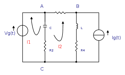

Verificare il bilancio delle potenze attive e reattive del circuito di figura,alimentato da un generatore di tensione sinusoidale V_{g}(t) di frequenza f=50 Hz e valore efficace V_{g}= 100 V e da un generatore di corrente sinusoidale i_{g}(t) di frequenza f= 50 Hz e valore efficace I_{g}=50A. La correntei_{g} è sfasata in anticipo di \alpha =60 gradi rispetto alla tensione v_{g}. Calcolare l' andamento nel tempo della tensione tra i punti B e C.
Ragazzi ho bisogno del vostro preziosissimo aiuto....mi servirebbero i calcoli imposta e i risultati del problema. Il problema devo risolverlo con il metodo delle correnti di maglia alle maglie da me evidenziate ACA e ABCA...ovviamente ho dato per scontato la corrente che circola in ACA è quella erogata dal generatore di corrente. (se è possibile risolverla anche con Thevenin postatemi ambedue le soluzioni)

R_{2}= 2\Omega
C= 0.8 mF
L= 3.2 mH
R_{4}=4\Omega
R_{3}=1\Omega

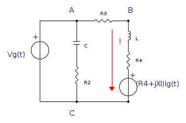

io invece ti posto una terza alternativa. Conosci la tensione Vac imposta dal generatore di tensione.
Calcoli la corrente I circolante da A a C.
Nota tale corrente trovi la tensione Vbc con una equazione.
Per le potenze... vedremo :mrgreen:

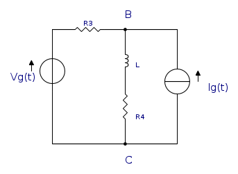

Messaggioda Foto UtenteRenzoDF » 20 mar 2012, 11:14
Senza trasformazioni, con Millman troverei la VBC che permetterebbe il calcolo diretto della potenza complessa relativa ad ig, e con Ohm la corrente nel ramo L-R4 ... con (Vg-VBC)/R3 la corrente in R3 che sommata alla corrente in C-R2, ricavabile direttamente con Ohm, permetterebbe il calcolo della potenza complessa relativa a Vg.

Foto UtenteRenzoDF immagino che Millman venga applicato al seguente circuito:
essendo ideale, il generatore Vg impone la sua tensione tra A e C, e questo ci permette di eliminare il ramo contenente C e R2.

lillo ha scritto:Foto UtenteRenzoDF immagino che Millman venga applicato al seguente circuito:
Si, ma non serve specificarlo in quanto, nella formulazione originale del teorema, vengono ad essere considerati solo i potenziali Vi dei terminali 1,2,...,i,...,n, rispetto ad un riferimento comune 0, senza la necessita' di specificare la struttura del ramo concorrente associato.
