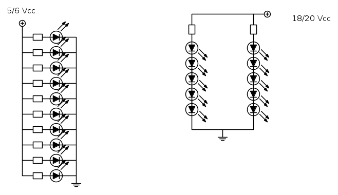

si mir grazie mille ma ad esempio se con i stessi dati solo con piu pochi led tipo 10 led e con tutti gli stessi dati piu o meno che alimentatore servirebbe?? dico io come fai a capire che alimentatore serve ??

Supponiamo (come hai detto tu) di disporre di dieci led 3V 20mA e doverli collegare insieme.
Se li mettiamo tutti in parallelo, visto che la tensione dei led e' 3V, ci bastera' disporre di una tensione di 5/6V e, con una resistenza calcolata ad oc, fornire ad ogni led la corretta corrente di 20mA.
Se volessimo, al contrario, con gli stessi led, formare due serie di 5 led l'una, da mettere poi in paralelo tra loro, avremo la necessita' di disporre di una tensione superiore a quella risultante dalla somma di ogni serie (quindi 5 x3 = 15V) e di una resistenza per serie che fornisca la corrente adatta; quindi sceglieremo un alimentatore da 18/20V.
Spero di aver chiarito i tuoi dubbi.

Direi che la soluzione di rami di 5 led in serie sia ottima. Si puo` usare un alimentatore di un vecchio laptop che tipicamente fornisce 19V, ed e` anche una tensione stabilizzata.
Se si collegano i led a 5 a 5 in serie, per metterne 400 servono 8 (Edit: 80, non 8! Grazie Foto Utentemarco438) stringhe di 5 led. Ogni stringa consuma 25mA e quindi in totale servono 2A, e qualunque alimentatore da laptop e` in grado di erogare quella corrente.
Infine per ogni stringa serve una resistenza che assorba la differenza di tensione fra led (15V) e alimentazione (19V) facendo scorrere 25mA, e quindi serve una resistenza per ogni stringa da 160ohm, che dissipera` 100mW.
Fai attenzione che la tensione dei led non e` precisa precisa, dipende da che led usi, e se sono tutti uguali e diversi da 3V e` possibile che debba cambiare un pochino il valore della resistenza.

Tieni solo presente che, a Foto UtenteIsidoroKZ e' rimasto uno zero nel mouse :mrgreen: e che quindi le serie di led dovranno essere 80 da 5 led ciascuno, con altrettante resistenze.

lidia ha scritto:ciao marco allora scusami la tua idea penso che vada benissimo ,peccato che è solo un esempio ,volevo capire se prendessi un alimentatore che ha un uscita di 12 V , poi 24 led da 3 v ciascuno se io faccio 6 paralleli da 4 led andrebbe bene??
Direi di no; devi lasciare "un po' di spazio" per la resistenza.
Se disponi di 12V e metti quattro led da 3V in serie (3x4=12), questo "spazio" viene a mancare; dovresti adoperare un alimentatore a 14/15V oppure fare delle serie di 3 led (3x3=9).
