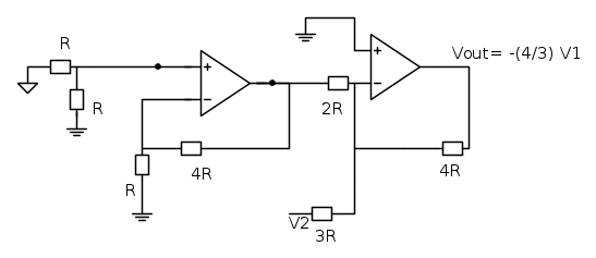

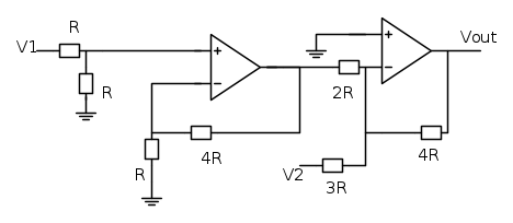

Scusate;ecco l' esercizio uno adesso lo posto...
Dato lo schema seguente trovare quanto vale la tensione di uscita in funzione di quelle di ingresso V1 e V2 fare solo il calcolo simbolico:

Prima di tutto troverei il guadagno del primo facendo (4/1)+1=5 e poi troverei la Vout' moltiplicando la Vin per 5....poi però non so come andare avanti... :(

Messaggioda Foto Utenteangelsanct » 22 apr 2012, 16:02
poiché la rete è lineare (supponiamo gli op-amp ideali) proviamo con sovrapposizione degli effetti: spengiamo prima V2, ottenendo ciò:
Nota che in ingresso al primo operazionale è posto un partiotre di tensione.
Il primo operazionale è in configurazione non invertente, il secondo in configurazione invertente.
Ti ritrovi coi conti? Prova ora ad operare spegnendo V1 e accendendo V2. Cosa trovi?

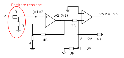

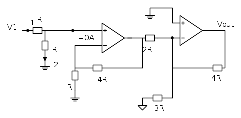

[10] Re: Esercizio sui filtri con disegno!
Messaggioda Foto Utenteangelsanct » 22 apr 2012, 16:45
Significa che in ingresso al primo operazionale non ho tutta V1, ma solo la metà.
V_{+}=V1\frac{R}{2R}=\frac{V1}{2}
perché?
perché I1=I2 poiché le correnti di ingresso dell'operazionale sono nulle e quindi:
I1=I2=\frac{V_{1}}{2R} , V_{+}=\frac{V_{1}}{2R}R=\frac{V_{1}}{2}
Poi come hai già detto, il primo operazionale è in configurazione non invertente, quindi in uscita al primo operazionale avrò:
V_{out}= \frac{V1}{2}\left ( 1+\frac{4R}{R} \right )=\frac{5}{2}V1
Ora il secondo operazionale è in configurazione invertente.
La resistenza di valore 3R non influisce nel calcolo, poiché ai suoi capi si verifica una tensione di 0V.
Avremo quindi:
V_{out}=\frac{5}{2}V1\left ( -\frac{4R}{2R} \right )=-5V1
Ora spengiamo V1 e accendiamo V2:
Ora abbiamo un solo operazionale, il secondo, in configurazione invertente. Quindi:
V_{out}=V1\left ( -\frac{4R}{3R} \right )=-\left ( \frac{4}{3} \right )V1
Se sommi le due Vout ottenute trovi il risultato.
