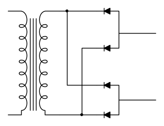

Salve, ho un trasformatore che in uscita mi da una tensione da 12V in uscita. Vi sono 3 connessioni, due 12V (che unite danno 24 V) ed una è lo 0.
Se non sbaglio, dovrei avere una tensione alternata che si aggiri di continuo tra +12V e -12V.
Se come raddrizzatore utilizzassi quattro diodi con il polo negativo rivolto verso il trasformatore, otterrei una tensione negativa stabilizzata?
Ecco lo schema della mia idea:
Foto UtenteGammaray
25 5

Da quei due fili ottieni 0V abbastanza stabili :). Che tensione di uscita vuoi ottenere? Non dicevi che avevi una presa centrale?

Sinceramente tanto non me ne intendo, non so se sia a presa centrale o meno :(
Ci sono 2 uscite 12V ed una 0.
Con il tester ho misurato 24 V se come riferimento prendo le due uscite da 12V.
Forse dovrei misurare la tensione raddrizzata invece che quella alternata?

Quello che tu hai è un trasformatore con due uscite. Le due uscite hanno un punto in comune, tale per cui, per ogni avvolgimento da 12 V, messi in serie tra loro, è come avere una unica uscita a 24 V.
Come ti hanno già chiesto quindi è meglio che tu dica cosa realmente vuoi ottenere.
Lo schema corretto, per il tuo post [1], è il seguente:
Rispetto al riferimento otterrai sui due terminali + e - una tensione rispettivamente di 12 V e -12 V; ma bada bene, è una tensione pulsante.

Il mio scopo era ottenere una tensione negativa, se possibile.
Comunque dopo i diodi va messo un apposito condensatore elettrolitico in parallelo alle uscite dato che la tensione è pulsante, giusto?
Il concetto positivo o negativo ha solo senso nel contesto di un punto di riferimento, altrimenti, non ha alcun significato.
Prima di tutto vediamo che caratteristiche deve avere l'alimentatore, poi, il problema di positivo o negativo lo risolviamo facile.

Le caratteristiche che deve avere non saprei definirle, dato che lo scopo di utilizzo è per testare le mie realizzazioni hobbistiche e nient'altro , quindi solamente modeste richieste di corrente che non superano l'ampere.
Comunque le caratteristiche del trasformatore che ho a disposizione sono:
Pr. 220-380 V
30 VA
Sec. 12-12 V
1,25 A
50-60 Hz

Da quello che scrivi, si direbbe che vuoi realizzare un alimentatore stabilizzato duale, cioe' che abbia un'uscita positiva ed una negativa rispetto il riferimento; e' cosi'?

Esatto :D
Scusate ma a parole non sono molto chiaro.
