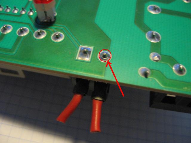

Le saldature a freddo, o meglio gli stessi effetti negativi che esse provocano, si possono presentare anche dopo anni (anche meno) di funzionamento delle schede. In poche parole le saldature si "usurano". Un esempio è quando lo stagno saldato tende a "ritirarsi": vedi per esempio che tra reoforo e piazzola lo stagno si stacca, senza che nessuno sia andato ad agire con un saldatore. Nei casi peggiori si possono "strappare" a mano i componenti. Mi è successo una volta con una scheda relè...
Vibrazioni, sollecitazioni, alte correnti e calore possono trasformare saldature fatte bene in saldature a freddo. Durante la fase di ispezione e collaudo delle schede nuove ciò ovviamente non viene rilevato. Purtroppo, tali effetti, negli ultimi anni sono dovuti all'introduzione dello stagno senza piombo. Un problema che affligge per la maggioranza le prime schede fatte in RoHS.
Nella foto che ho postato, si nota benissimo che lo stagno ha formato un "bordo" a cerhio intorno al reoforo del morsetto e non "bagna" bene lo stesso reoforo... probabilmente sarà bastato muovere il morsetto, magari sempilicemente avvitando i cavi con il cacciavite, a far provocare il distaccamento.
Ciao.

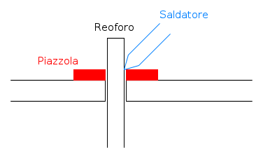

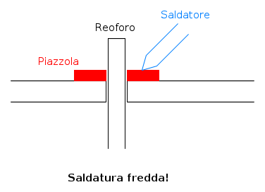

Un modo sicuro per ottenere una saldatura fredda è quello di scaldare con il saldatore o solo il reoforo o solo la piazzola (faccio un esempio con i componenti through-hole).
Se appoggi il saldatore come nella figura sotto, scaldando solo la piazzola, lo stagno aderirà solo alla piazzola calda e non al reoforo, dando origine a una saldatura fredda.
Il saldatore va allora appoggiato bene sia alla piazzola che al reoforo:
