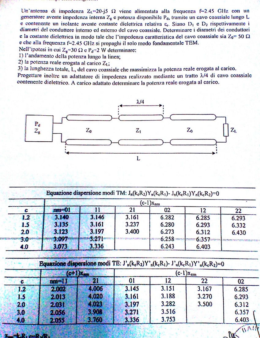

Ragazzi sto andando in crisi per un esercizio di campi per gli esami di stato di Ingegneria Elettronica VO.
La traccia oggetto la seguente:
Potreste gentilmente aiutarmi almeno a risolvere i primi punti?

La potenza disponibile è corretto considerarla pari a:
Pd=|Vg|^2 / (4Rc)
Oppure a denominatore va solo il 2? cioè:
Pd=|Vg|^2 / (2Rc)
La potenza se non è esplicitato va considerata efficace e quindi rapporto di corrente e tensione efficace?

ingalex ha scritto:...La potenza se non è esplicitato va considerata efficace e quindi rapporto di corrente e tensione efficace?
Francamente non ho mai sentito dire che la potenza si possa calcolare come rapporto tra corrente e tensione efficace

Volevo dire prodotto della tensione per il complesso coniugato della corrente.
ingalex ha scritto:La potenza disponibile è corretto considerarla pari a:
Pd=|Vg|^2 / (4Rc)
Pd=|Vg|^2 / (2Rc)
La potenza se non è esplicitato va considerata efficace e quindi prodotto di corrente e tensione efficace?
Cosa sarebbe Rc?
La potenza disponibile dipende dalla resistenza interna del generatore...

Rc è la resistenza del generatore. Come si scrivono le formule in LATEX? C'è una pagina con le varie combinazioni per i simboli? fidocadj serve per disegnare i circuiti? poi si salvano in jpg?
Allora:
La potenza efficace NON esiste: la potenza disponibile è la massima potenza media (in un periodo) erogabile dal generatore.
E' corretta la prima. Già che c'ero ho rinominato la resistenza del generatore in
, con un pedice più significativo.

ingalex ha scritto:La potenza se non è esplicitato va considerata efficace

A partire dalla prima relazione possiamo ricavare la Vg. Come possiamo procedere per valutare l'andamento della potenza P(z) lungo la linea di trasmissione?
Noi sappiamo che in base all'equazione dei telegrafisti possiamo ottenere la relazione:
![P(z)=\frac{1}{2}\cdot V(z)I^{*}(z)=\frac{|V^{+}|^{2}}{2Z_{0}^*}[1-\left | \Gamma \right |^2+2j\cdot \Im \{ \Gamma \cdot {e^ {2\cdot j\beta z}} \}] P(z)=\frac{1}{2}\cdot V(z)I^{*}(z)=\frac{|V^{+}|^{2}}{2Z_{0}^*}[1-\left | \Gamma \right |^2+2j\cdot \Im \{ \Gamma \cdot {e^ {2\cdot j\beta z}} \}]](/forum/latexrender/pictures/d181a3d4b88eb5d0ccc4953f30c99d68.png)
Però bisogna determinare
e
. Come posso fare?
