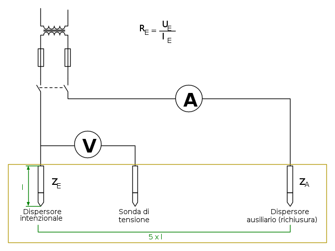

In un sistema TT quando si effettua la misura di terra mettendo lo strumento tra il dispersore dell'utente e la linea si misura la resistenza totale di terra comprensiva della resistenza del dispersore dell'utente + la resistenza della linea + la resistenza del neutro della sorgente di alimentazione che presenta verso terra..

Romeo ha scritto:In un sistema TT....verso terra..
aggiungo che:
il risultato del valore della resistenza di terra così misurato risulta essere maggiore rispetto al valore reale e quindi migliorativo ai fini della sicurezza purchè coordinato con le protezioni.

non mi è ancora chiaro a cosa si riferisce il valore della resistenza di terra
E' la resistenza misurata (o ricavata con la legge di ohm se preferisci) tra il dispersore infisso nel terreno ed un dispersore di prova posto a distanza sufficientemente lontana da esso, tale da essere considerata a potenziale nullo.
Questo è un esempio molto indicativo di come viene realizzata la misura voltamperometrica

Foto UtenteVRI ha scritto:Con la misura della resistenza di terra si misura la resistenza del dispersore.
il mio prof. ci tenne a precisare che in tale misura il dispersore non c'entra. E' un conduttore a bassissima resistenza, come tale trascurabile rispetto alla RT.

Vediamo se ho capito. Nella misura semplificata della resistenza di terra si usa il neutro e il filo di terra di una presa e per dispersore ausiliario viene usato quello collegato col neutro in cabina distribuzione. Viene lanciata una tensione tra filo terra e neutro, ritornando una certa corrente nel neutro. Il rapporto tra tensione lanciata e corrente da' il valore della resistenza di terra sommata a quella dei conduttori e dei dispersori. Nella misura con picchetti ausiliari invece viene lanciata una corrente nel dispersore ausiliario e la tensione rilevata nel picchetto intermedio serve a determinare la resistenza di terra rapportata alla corrente. La terra puo' essere considerata come neutro? Quindi la fase scaricherebbe sempre a terra in caso il neutro in cabina non fosse collegato a terra?
