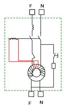

Qualcuno di Voi, ho idea di come è possibile rappresentare il (simbolo) Relè differenziale da inserire in uno schema di un quadro, non sono riuscito a trovarlo...
Attendo Vs. preziosi consigli....Cordiali saluti

Grazie mir... e se volessi sviluppare i collegamenti della protezione di terra? con il collegamento del toroide, del pulsante per sganciatore di minima tensione per il riarmo e della tensione ausiliaria
avete esperienze in merito si accettano preziosi consigli??

Ving85 ha scritto:se volessi sviluppare i collegamenti della protezione di terra? con il collegamento del toroide, del pulsante per sganciatore di minima tensione per il riarmo e della tensione ausiliaria
è uno schema che puoi trovare su ogni libro di impianti elettrici, se come ho capito ti riferisic a questo tipo di schema:

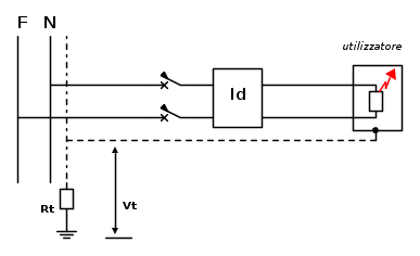

o più semplicemente così

Non si dovrebbero mai usare simboli talmente dettagliati e non rispondenti nessuna norma specifica in uno "schema elettrico", casomai quel genere di rappresentazioni valgono per i manuali tecnici o i testi scolastici.

sono d'accordo con Foto UtenteIvan_Iamoni, pertanto il simbolo del rettangolo con la scritta Id al suo interno credo sia quello corretto .. ;-)
