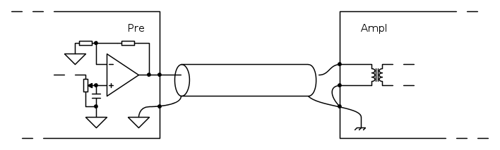

grazie, però nel caso avessi un cavo commerciale monofonico , verrebbe collegato cosi giusto ? con quali conseguenze ?
Foto Utentefrancos
35 3 7
Messaggi: 284
Iscritto il: 30 mar 2012, 13:11
[12] Re: Valore di un potenziometro tra due operazionali (?)
Messaggioda Foto UtenteBrunoValente » 30 ago 2012, 23:03
francos ha scritto:...con quali conseguenze ?
Credo che non funzionerebbe, andrebbe almeno collegato così... e magari scopriresti che il preamplificatore non serve.

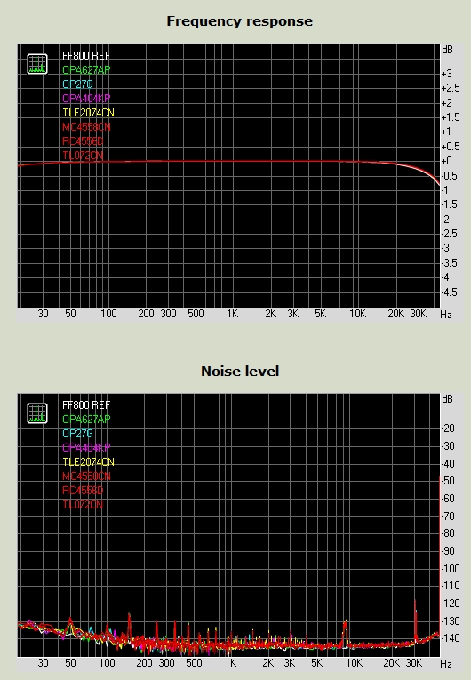

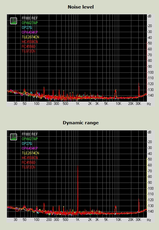

Messaggioda Foto Utentefrancos » 4 set 2012, 3:07
Mi sono dato da fare...
ho utilizzato lo schema di SELF a pagina 359 di Small Signal Audio Design, ho usato il software RightMark Audio Analyzer, ho comperato qualche operazionale, ed ecco i risultati:
(FF800 è la mia scheda audio, una RME FIREFACE 800)
