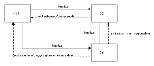

[16] Re: studio stabilità BIBO attraverso la fdt
Messaggioda Foto Utentedimaios » 5 set 2012, 12:20
Cerco di chiarire le relazioni tra i vari tipi di stabilita'.
1) Stabilita' interna nell'origine ( stato iniziale nullo )
2) Stabilita' BIBO in generale con stato iniziale diverso da zero
3) Stabilita' BIBO nell'origine ( stato iniziale nullo )
Le relazioni sono esprimibili come visualizzato nel seguente diagramma :
Per quanto riguarda la teoria della stabilita' di Lyapunov non riguarda le proprieta' ingresso uscita di un sistema dinamico ma si applica a sistemi privi dell'ingresso esogeno u(t) per studiare l'andamento delle traiettorie perturbando il sistema stesso rispetto ad un punto di equilibrio prefissato.
I criteri per verificare la stabilita' BIBO di un sistema lineare causale e tempo invariante sono i seguenti ( intesi ovviamente in alternativa l' uno rispetto all' altro ):
1) La risposta impulsiva h(t) e' tale che \int_{0}^{+\infty} \left| h(t) \right | dt < +\infty .
2) L'asse immaginario appartiene alla regione di convegenza della funzione di trasferimento espressa tramite la trasformata di Laplace.
3) I poli della funzione di trasferimento sono tutti a parte reale strettamente negativa.
La stabilita' asintotica nei sistemi LTI implica la stabilita' BIBO.
Per una realizzazione minima ( non quindi in generale ) la stabilita' BIBO implica la stabilita' asintotica ( non ci devono essere cancellazioni tra poli e zeri ).
Per i sistemi non lineari in generale la stabilita' asintotica ( con ingresso nullo ) non implica la stabilita' BIBO.
Foto Utentedimaios
30,2k 7 10 12
Messaggi: 3381
Località: Behind the scenes
[17] Re: studio stabilità BIBO attraverso la fdt
Messaggioda Foto Utentejordan20 » 5 set 2012, 13:10
Non vorrei dire una cavolata riguardo alle implicazioni tra stabilità esterna ed interna, ma ricordo che il mio professore di controlli automatici ci ossessionò (a fin di bene) con questa sequenza di regole (di cui non ricordo però minimamente la dimostrazione), parlando sempre in tema di sistemi LTI:
1.La stabilità interna asintotica implica sempre quella esterna e quella esterna nello stato zero -->
-->2.La stabilità esterna nello stato zero implica quella esterna se il sistema è raggiungibile.
-->3.La stabilità esterna nello stato zero implica la stabilità interna asintotica se il sistema è raggiungibile e osservabile. -->
--> 4.La stabilità esterna implica quella interna asintotica se il sistema è raggiungibile ed osservabile.
(T. von Kármán)
