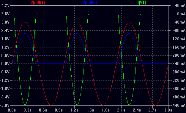

ireon ha scritto:... per quale motivo la corrente eraogata dal generatore presenta solamente le componenti negative?
Perché quella non è la corrente erogata, bensì quella assorbita dal generatore; in spice la convenzione per la corrente nel generatore è quella "degli utilizzatori", ovvero la corrente entrante nel morsetto assunto positivo per la tensione.
Lo puoi vedere dal verso indicato dalla pinza amperometrica che va a sostituirsi al puntatore del mouse passando sopra al GIT.

Messaggioda Foto Utenteireon » 16 ott 2012, 22:18
Ah ok :-)
