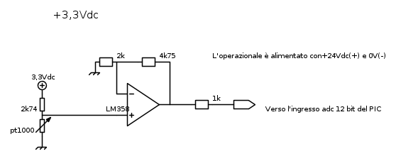

Buongiorno,
devo acquisire il segnale di un sensore pt_1000 e mandarlo ad un PIC che ha un ad converter da 12 bit di risoluzione,quindi 4096 passi tra 0 e 3,3V(vmcu).
siccome non riesco ad apprezzare il decimo di grado senza amplificare il segnale,
ho messo un'amplificatore non invertente con guadagno tre e il problema sarebbe risolto,
ma l'uscita del mio operazionale sfora i 4096 passi del mio ad converter 12 bit.
mi hanno detto,ma non so come fare,che posso mantenere lo stesso guadagno,
ma fare in modo che l'amplificazione parta da un certo valore di tensione,in modo da mantenere lo stesso guadagno e di non sforare i 4096 passi su tutto il range di temperatura che devo acquisire.
il pt_1000 è collegato ad una resistenza di pull up alimentata a 3,3V(vedi schema schema seguente)ed il segnale lo mando al pin non invertente,e le resistenze sono configurate per avere un guadagno uguale a 3:

il problema è che come potete vedere dalla tabella libreoffice allegata,usando un guadagno = 3 risolvo il problema,nel senso che ad ogni passo di adconverter 12bit corrisponde 0,1 gradi,il problema è che sforo il range massimo dell'ad converter(detto in pratica,amplificando il segnale con guadagno = 3 sforo i 4096 passi.
Per sistemare questa cosa mi hanno detto,ma non ho capito come fare, di far partire l'amplificazione dai -10°C sistemando le resistenze attorno all'operazionale,in modo da mantenere il guadagno uguale a tre e non sforare il range massimo(4096 passi) dell'adc.
mi date qualche dritta ? perché non ho capito come faccio a "shiftare" tutto verso il basso mantenendo lo stesso guadagno

in allegato trovate lo schema fatto con fidocadj e la tabella di conversione del pt1000 con i valori di partitore ed i passi di ad converter ricavati,amplificati e non amplificati,in modo che vedete dove stà il problema.
Devo misurare temperature con una risoluzione di un decimo di grado, da -10,0°C(960ohm circa) a +260,0°C(1976ohm circa).
Il PIC ha un'ingresso adc che lavora tra 0V e 3,3V con una risoluzione di 12bit,quindi da 0v a 3,3 ho 4096 passi.
Se collego direttamente un partitore con il pt1000 non ho abbastanza risoluzione per apprezzare il decimo di grado,e devo inoltre evitare di far scorrere troppa corrente nel pt1000 onde evitare auto-riscaldamento(max 1mA)
quindi io devo amplificare la mia tensione di partitore dove c'è il pt1000 ,e fin qui non c'è problema,
il problema è che quando imposto un guadagno che permetta al mio PIC di apprezzare il decimo di grado,cioè di avere per ogni decimo di grado un diverso numero di passi,sforo i 4096 passi(questo PIC ha una tensione di vadc = 3,3v e un adc con risoluzione 12bit,2^12=4096)
Per ovviare a questo problema,credo ci sia un modo,che mi permetta di "shiftare" la mia uscita dell'operazionale verso il basso,in modo da guadagnare in passi circa 500 mV che ora non sono utilizzati(tra 0v e 500mV) in modo da trovare il giusto compromesso tra amplificazione e risoluzione.
nota aggiunta:Praticamente devo shiftare tutto verso il basso,mantenendo lo stesso guadagno,forse devo usare l'operazionale in un altro modo,ma non so' come

lelerelele ha scritto:poi partirei con inserire il sensore tra gli ingressi + e il - , in questo modo andresti a leggere direttamente la tensione su di esso, andando ad annullare le tolleranze dovute ad i resistori.
Interessante la tua proposta di metterlo tra l'ingresso non invertente e l'ingresso invertente direttamente,scusa l'ignoranza,ma come faccio però a fargli scorrere la corrente dentro ? come collego il mio vecchio partitore ?

Spectre ha scritto:Devo misurare temperature con una risoluzione di un decimo di grado, da -10,0°C(960ohm circa) a +260,0°C(1976ohm circa).
Questa è la risoluzione, ma con quale incertezza la vuoi misurare? Si può fare una misura con risoluzione di 0,1 °C e incertezza di 3 °C, o una con risoluzione di 0,1°C e incertezza di 0,2 °C: la complessità del progetto è differente.
In ogni caso, la soluzione corretta è quella di usare un ponte di Wheatstone, eventualmente attivo per avere una risposta lineare (qui e messaggi seguenti c'è un esempio con conti dettagliati). Altre informazioni sui ponti per sensori le puoi trovare qui.
Spectre ha scritto:il pt1000 non so' ancora quale sarà fisicamente,però è il solito standard,e dalla tabella allegata c'è la formula di conversione che converte il valore resistivo in temperatura.
Sì, ma di che classe la vuoi prendere?

classe b ,ma vorrei continuare ad usare la strada degli operazionali,incertezza 3°C va bene
