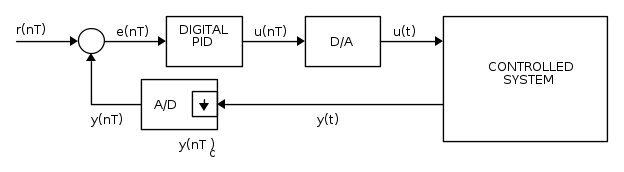

un ultima cosa:
il passo di campionamento diventa il passo di integrazione? se no quali considerazioni si possono fare per entrambi....
grazie ancora

[17] Re: Dubbi riguardo ai PID
Messaggioda Foto Utentedimaios » 7 nov 2012, 19:09
Foto Utentecencia mi sembra che tu stia confondendo le definizioni.
Nel controllo digitale esistono 3 attori fondamentali.
[1] Il periodo di campionamento dei segnali analogici
[2] Il periodo di discretizzazione del controllore
[3] Il tempo di integrazione del controllore PID.
In relazione ad uno schema classico di contollo digitale del sistema continuo si vede che :
[1] Le uscite del sistema vengono campionate con un periodo di campionamento T_{c} che non necessariamente coincide con quello del loop di regolazione ovvero T che risulta mediamente inferiore. In genere si tende a sovracampionare per filtrare il segnale di feedback y(t) per poi fornire al controllore qualcosa di piu' mirato nella banda di controllo.
[2] Il PID viene sintetizzato discretizzando il suo corrispondente continuo con una trasformazione adeguata agli scopi ( generalmente la trasformata di Tustin ma non solo ). Il periodo di discretizzazione e' pari a quello del loop del controllo digitale ovvero T
[3] La costante temporale dell'integratore interno al PID sara' T_{i} e dipende dalle specifiche di controllo rispetto al processo da stabilizzare.
Per la discretizzazione del controllore si puo' ricorrere alla forma generale :
s= \frac{z-1}{T \left( \alpha z + 1 - \alpha \right)}
Per \alpha = 0 si ottiene il metodo di Eulero in avanti.
s= \frac{z-1}{T}
Per \alpha = 1 si ottiene il metodo di Eulero indietro.
s= \frac{z-1}{zT}
Per \alpha = 0.5 si ottiene la discretizzazione secondo Tustin.
s= \frac{2 \left( z-1 \right)}{T \left(  z + 1 \right)}
Foto Utentedimaios

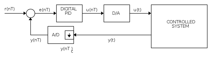

[18] Re: Dubbi riguardo ai PID
Messaggioda Foto Utentecencia » 7 nov 2012, 19:25
dimaios qualcosa mi sembra più chiaro.
la periodo Tc con cui campiono il sistema da controllare è uguale al periodo con cui faccio andare l'AD di ritorno che, come dici è in genere più grande del periodo T di discretizzazione del controllore. giusto?
poi, il tempo di integrazione dovrebbe dipendere dalla costante di proporzionalità Kp e dalla costante di integrazione Ki, insomma dalle caratteristiche d'anello; se non sbaglio dovrebbe essere Ti=Kp/Ki (assume per adesso solo sistemi PI).
giusto fin qua?

[19] Re: Dubbi riguardo ai PID
Messaggioda Foto Utentedimaios » 7 nov 2012, 19:36
cencia ha scritto:la periodo Tc con cui campiono il sistema da controllare è uguale al periodo con cui faccio andare l'AD di ritorno che, come dici è in genere più grande del periodo T di discretizzazione del controllore. giusto?
Non campioni il sistema da controllare ma le uscite del sistema da controllare.
cencia ha scritto:, il tempo di integrazione dovrebbe dipendere dalla costante di proporzionalità Kp e dalla costante di integrazione chi, insomma dalle caratteristiche d'anello; se non sbaglio dovrebbe essere Ti=Kp/chi (assume per adesso solo sistemi PI).
Hai scritto le equazioni in una forma non canonica. Comunque il periodo di integrazione si riferisce ad un grado di liberta' del controllo PID e viene scelto per stabilizzare il processo secondo le specifiche rispettando le performance richieste.
Una classica forma che esplicita l'azione del PID nel dominio temporale continuo e' la seguente :
\mathrm{u(t)}=K_p\left(\,{e(t)} + \frac{1}{T_i}\int_{0}^{t}{e(\tau)}\,{d\tau} + T_d\frac{d}{dt}e(t)\right)
Dove
T_{i} : Integral time
T_{d} : Derivative time
Le azioni di controllo proporzionali, integrali e derivative sono immediatamente individuabili.
