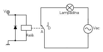

Buonasera a tutti, una cosa che non ho mai capito è come si collegano i relè con lo zoccolo.
Proprio come questi
Ad esempio posso utilizzare un relè a 2 scambi come un semplice relè interruttore??? E come? dato che ci ho provato nel mio laboratorio ma non ci sono riuscito.. :lol:
Grazie anticipatamente ;)

Marco18 ha scritto:Ad esempio posso utilizzare un relè a 2 scambi come un semplice relè interruttore??? E come?..
Ad esempio così:
Dove il contatto A del relè è posizionato in un circuito che va da B a C.
Quindi se A è normalmente chiuso, con il relè diseccitato si ha continuità tra i due punti B e C ( come da figura ).
Altrimenti con il relè eccitato, presenza della tensione V, il contatto A è aperto (contatto D chiuso ), quindi non c' è continuità tra i due punti B e C.
Quindi il contatto A funziona come un interruttore.

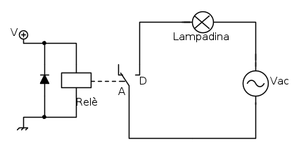

[8] Re: Relè con zoccolo-schema
Messaggioda Foto Utentemrc » 26 nov 2012, 10:29
Marco18 ha scritto:..spero sono stato chiaro..
No.
Marco18 ha scritto:..Vorrei sapere come collegare il relè e gli altri vari elementi (pulsanti, lampade)..in poche parole vorrei fare accendere una o più luci da uno o più pulsanti...
Chiarisci meglio quello che vuoi fare, quanti relè, di che tipo, quante lampade, quanti pulsanti.
Marco18 ha scritto:....voglio capire come farlo con altri relè...
Quali?
Marco18 ha scritto:... l' esempio però facciamolo con la lampada...
Quelli di seguito sono due esempi:
Dove:
con tensione V assente, contatto A chiuso, la lampadina è accesa,
con tensione V presente, contatto A aperto, lampadina spenta.
Questo se usi il contatto normalmente chiuso.
Viceversa se usi il contatto normalmente aperto ottieni:
Dove:
con tensione V assente, contatto D aperto, la lampadina è spenta,
con tensione V presente, contatto D chiuso, lampadina accesa.

[9] Re: Relè con zoccolo-schema
Messaggioda Foto Utenteattilio » 28 nov 2012, 22:09
I relè con zoccolo come quelli nel link iniziale, non prevedono ritenuta meccanica, sono cioè monostabili.
In sostanza, i contatti modificano la loro posizione nel momento in cui la bobina viene eccitata, ritornando nella posizione di riposo quando cessa l'eccitazione.
In quest'ottica non sono l'ideale per fare un'accensione a pulsanti. A limite li puoi usare per un'interrotta, una deviata o un'invertita, nello stadio finale, ma a che pro?
In alternativa, potresti cablare il relè in autoritenuta (mantenimento del comando anche dopo la pressione del pulsante), ma per diseccitare il relè avrai bisogno di un secondo pulsante (ma di tipo NC), oppure dovrai togliere alimentazione a monte del circuito.
