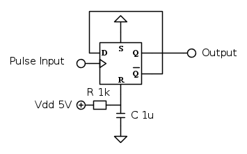

Messaggioda Foto Utentesimo85 » 12 dic 2012, 19:04
Se cerchi un circuito che con un impulso si possa avere in output uno logico alto e successivamente, con un secondo impulso far si che l'uscita vada a stato logico basso, ti serve un flip flop D, alimentato a 5V un 74HC_HCT74 così:
Sull'output colleghi un transistore per pilotare il relè.

Messaggioda Foto Utentetommy268 » 12 dic 2012, 19:38
Grazie molto interessante e soprattutto semplice :ok: , quale transitor collegare e come??
