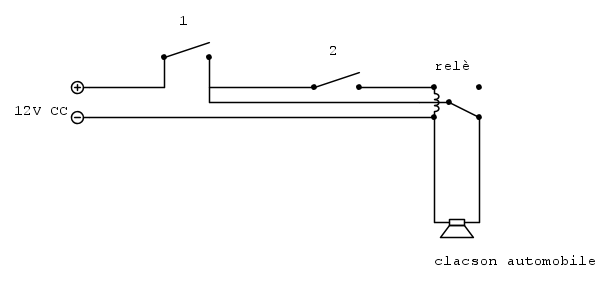

buongiorno, vi illustro il mio problema: ho costruito un sistema di allarme "fatto in casa" che viene inserito manualmente e poi suona quando la porta si apre. il problema è che poi dopo un certo tempo, per esempio 30 secondi, dovrebbe spegnersi, tipo l'allarme delle automobili. quindi servirebbe un circuito semplice che dopo alcuni secondi riapra il circuito.

Penso che per rispondere alla tua richiesta sia necessario conoscere come è fatto il tuo sistema di allarme.
Disegna il circuito del sistema usando FIDOCADJ.

l'interruttore 1 è quello per accendere manualmente l'allarme una volta chiusa la porta. il 2 è un interruttore posto sulla porta, che quando questa è chiusa, il circuito è chiuso e il relè è acceso e collega un contatto vuoto. quando la porta si apre il relè si spegne e torna in posizione di riposo, dove questa volta è collegato il clacson dell'automobile. il problema è che tale clacson non può poi rimanere acceso per sempre e dopo alcuni secondi si deve spegnere, con un circuito il più banale possibile (ho a disposizione un NE555 se può essere utile).

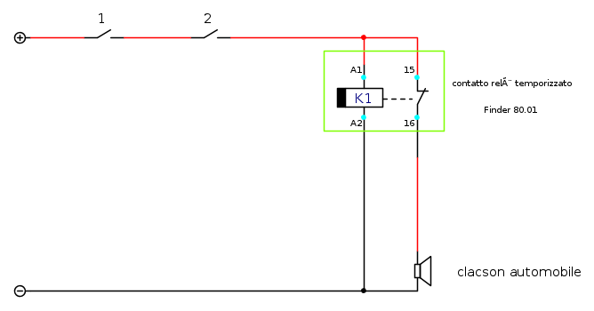

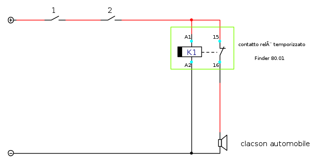

Ti allego questo schema che semplifica un po' il tuo. Ho utilizzato un temporizzatore della finder mod. 80.01
( costo intorno ai 25 € ) non conoscendo gli assorbimento del clacson ti allego link del prodotto.
Quest'ultimo, poiché un multifunzione , deve essere selezionata la funzione "AI" .
Questo è il massimo che ti possa offrire :mrgreen: :mrgreen:

Penso che manchino alcuni dati fondamentali per la risoluzione del problema...In primis lo schema...
Aprire il circuto può dire tutto e niente...per esempio se apro un circuito in un sistema anti intrusione (disalimento l' impianto) di solito ottengo l' reffetto opposto, il sistema passa in stato di allarme, questo per ovvi motivi...il "ladro" altrimenti non dovrebbe far altro che togliere "tensione"
Trattandosi però di un circuito "fai da te" le regole cambiano e quindi per dare una sensata risposta è necessario vedere lo schema (come gia detto)
