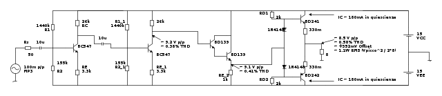

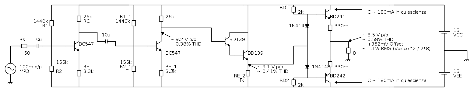

Eccomi con lo schema. Non è quello originario che mi da problemi, ma uno più semplice che pare funzionare (sempre al simulatore del mio amico), sul quale avrei comunque qualche domanda. Successivamente quando avrò avrò il simulatore installato sul mio PC potrò controllare bene anche lo schema più complesso.

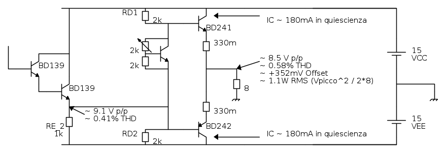

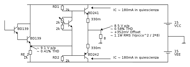

Vorrei capire come ridurre praticamente l'alta corrente di riposo nei due finali (indicata nello schema fidocad).
Volendo innalzare la potenza utile sul carico da 8 ohm dal valore attuale piuttosto basso ad un valore di almeno 5W è necessario rivedere quali parti dello stadio di potenza ? Vorrei riuscire ad ottenere i 5W con i componenti che ho a disposizione: BD139/140, BD911/912, darlington BDX53C/54C, Tip120/125, BD241/242.
Grazie anticipatamente.

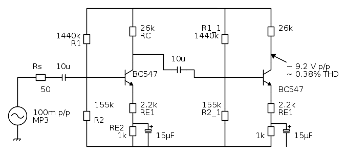

Qualche osservazione sparsa. Le resistenze di polarizzazione delle basi dei primi due transistori mi sembrano un po' troppo elevate, ho l'impressione che la corrente dei transistori dipenda un po' troppo dal guadagno di corrente: prova a vedere questo articolo e a valutare le sensitivities rispetto al guadagno di corrente del transistore.
Inoltre quando si va dal primo stadio verso l'uscita e` opportuno abbassare i livelli di impedenza, sia per avere piu` corrente per pilotare gli stadi verso il carico sia per evitare gli effetti delle capacita` parassite che con segnali piu` ampi potrebbero drenare corrente dai nodi (effetto molto teorico). Poi
Piercarlo ti puo` dire un'altra mezza dozzina almeno di ragioni.
L'alimentazione del circuito e` di +/-15V, la tensione di ingresso +/-50mV e quindi in prima battuta il guadagno potrebbe arrivare dalle parti di 300 volte (un po' di meno perche' la dinamica di uscita non arriva di certo a +/-15V). I primi due stadi guadagnano al massimo -26kΩ/3.3kΩ=-7.9 ciascuno, poi ci sono due collettori comuni con guadagno minore di 1.
Sarebbe opportuno alzare un po' il guadagno del primo stadio (o dei primi due stadi). Un modo per aumetare il guadagno senza cambiare la stabilita` della polarizzazione e` ad esempio questo, in cui si suddivide la resistenza di emettitore e se ne bypassa solo una parte. Ovviamente la distorsione aumenta
Non ho verificato la dinamica, anche perche' va fatto mentre si mettono a posto i partitori di base. Inoltre anche l'accoppiamento con tanti condensatori potrebbe essere ripensato, ma questa e` la soluzione piu` semplice.
Anche il Darlington con due transistori uguali non mi piace molto, e probabilmente non serve neanche tutto quel guadagno di corrente, ma non ho fatto i conti.
La corrente a riposo dipende dalle aree dei diodi e dei transistori finali, c'e` poco da fare con quello schema. L'unica cosa che si puo` fare e` aumentare un po' le resistenze di emettitore dei finali
Si puo` invece usare un moltiplicatore di VBE in modo che regolando la resistenza indicata si possa fissare la corrente a riposo. Nella realta` poi sia i diodi che il moltiplicatore di VBE devono essere termicamente accoppiati ai finali
COmincia a digerire questa roba, poi passiamo ai conti seri.

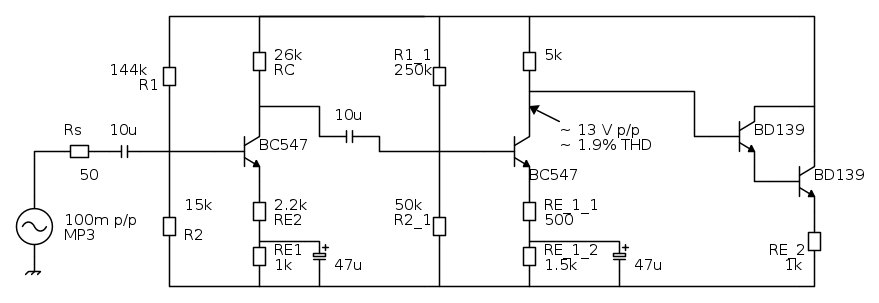

Grazie mille IsidoroKZ; ho provato a rivedere la polarizzazione di base per i primi 2 stadi e ad abbassare l'impedenza di uscita. Lavorare in classe A è tutto un compromesso: ho aumentato la dinamica di quasi 4 volt pippo-picco, ma anche il THD al valore di quasi il 2% (che da quanto ho letto in giro è vicino al valore massimo tollerabile del 5% per un amplificatore non di alta fedeltà; spero di non aver letto cavolate). Ecco la schema dei primi 3 stadi:
Mi sono permesso di aumentare il valore del bypass a 47u (per la regola della frequenza di taglio del passa basso
che se ho fatto i conti giusti ora dovrebbe stare attorno a 3.3 Hz. Ha senso questa cosa secondo te ?

Non mi tornano i guadagni che indichi, sono un po' troppo alti. la frequenza di taglio inferiore del primo stado e` di circa 5Hz, supposto che il condensatore di ingresso non interferisca troppo. Quella del secondo stadio e` piu` alta, circa 9Hz, sempre che il condensatore di accoppiamento non faccia casini.
La regola
da` lo zero, non il polo, quindi essenzialmente e` sbagliata, e si applica solo in qualche circuito, non in questi :)
Il partitore R1/R2 per la polarizzazione vede tutta la resistenza di emettitore, non solo quella non bypassata e in AC quella sensitivity non serve. Del beta dei transistori meglio non fidarsi, varia con punto di funzionamento, temperatura e da come e` venuto il transistore.
Se si accoppiano in continua i vari stadi certamente la polarizzazione viene piu` incasinata, ma il circuito e` piu` semplice (ma meno didattico) e poi va a finire che bisogna mettere una retroazione globale.
La resistenza da 1kΩ sull'emettitore del Darlington serve? Secondo me no, ci sono quelle di polarizzazione dei finali.
