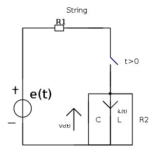

Messaggioda Foto Utentefuretto » 31 gen 2013, 22:54
Si, anche secondo me quello è un nodo, solo che allora non capisco come si possa scrivere il sistema di Kirchhoff, puoi aiutarmi a capire?

furetto ha scritto:Si, anche secondo me quello è un nodo, solo che allora non capisco come si possa scrivere il sistema di Kirchhoff, puoi aiutarmi a capire?
Se non ho capito male, per t>0s dovrai studiare un semplice circuito RLC parallelo in evoluzione libera. Prova a spiegare meglio i tuoi dubbi magari con uno schema fidocadj (per imparare ad usarlo bastano pochi minuti) O_/

Messaggioda Foto Utentefuretto » 1 feb 2013, 2:58
sto morendo dal ridere alle due di notte per quello che mi è venuto fuori....soprattutto il più a forma di croce...è apocalittico! :idea: :idea: :idea: :mrgreen: :mrgreen: :mrgreen: :mrgreen:
Comunque apprezzate lo sforzo dei miei ultimi 3 minuti....senza nozione alcuna ed immaginate che ci siano un condensatore, un induttore ed una resistenza.L'interruttore rimane chiuso per molto tempo, quindi si apre a t=0.Ricavare iL(t) per t>0.
Devo risolvere il circuito trovando le condizioni iniziali (t<0), il valore finale per t che tende ad infinito, e per t>0 devo impostare il sistema di kirchhoff.
Grazie. O_/
Farò una cornice di sto circuito! :mrgreen: :mrgreen: :mrgreen: :ok:

Messaggioda Foto UtenteRenzoDF » 1 feb 2013, 9:17
furetto ha scritto:...Devo risolvere il circuito trovando le condizioni iniziali (t<0), il valore finale per t che tende ad infinito, e per t>0 devo impostare il sistema di kirchhoff.
Visto che e(t) è costante, a regime per t < 0, l'induttore sarà assimilabile ad un cortocircuito ed il condensatore ad un circuito aperto, di conseguenza
\left\{ \begin{align}
  & {{i}_{L}}(0-)=\frac{E}{{{R}_{1}}} \\
 & {{v}_{C}}(0-)=0 \\
\end{align} \right.
mentre per t\,\to \,\infty , non essendo presente nessuna forzante nella sottorete C L R2 avremo
  & {{i}_{L}}(\infty )=0 \\
 & {{v}_{C}}(\infty )=0 \\
\end{align} \right.
per quanto riguarda Kirchhoff, essendoci in detta sottorete, potremo scrivere un sistema con due KVL ed una KCL
  & {{v}_{C}}={{v}_{L}} \\
 & {{v}_{L}}={{v}_{R}} \\
 & {{i}_{C}}+{{i}_{L}}+{{i}_{{{R}_{2}}}}=0 \\
\end{align} \right.

Messaggioda Foto Utentefuretto » 2 feb 2013, 11:25
Ciao Foto UtenteRenzoDF mi stavo calcolando le funzioni obiettivo dal sistema ed ho ricavato
Ic = -Vc/R2 - Il
come faccio a ricavare la seconda funzione obiettivo che è del tipo Vl = Vl (Vc, Il) ?
Foto Utentefuretto
10 2
Messaggi: 46
Iscritto il: 18 gen 2013, 19:08
[17] Re: Circuito del 2° ordine
Messaggioda Foto UtenteRenzoDF » 2 feb 2013, 11:30
furetto ha scritto:... come faccio a ricavare la seconda funzione obiettivo che è del tipo Vl = Vl (Vc, Il) ?
Forse basta una semplice
{{v}_{L}}={{v}_{C}}
non credi? ;-)
BTW ok per la prima equazione che hai scritto. :ok:
