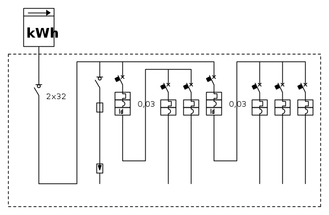

Buonasera, vorrei sapere se lo schema (sottoriportato) realizzato per il QEG in una unità abitativa, è normativamente corretto tenendo conto che:
- la distanza dal contatore al quadro in questione è inferiore a 3 metri
- il quadro e in materiale isolante
- gli interruttori magn. diff. hanno una Idn = 0,03 A
- lo scaricatore è del tipo 1+1

Perdonami ma dire se è giusto uno schema senza dati dei componenti e delle linee mi sembra alquanto improbabile.
Così non mi dice nulla

In effetti, cosí é solo un bel disegnino, ma per poter dire se é normativamente corretto, occorrono altri dati oltre allo schemino... :-)

Ok, ma volevo solo sapere se è corretto dal punto di vista dei contatti indiretti e della protezione dal corto circuito del montante.
Ovviamente non chiedevo consigli sulle varie linee in uscita.
Quale dato potrebbe mancare per vedere se è protetto contro contatti indiretti e c.to c.to ?

gjkfriend ha scritto:Quale dato potrebbe mancare per vedere se è protetto contro contatti indiretti e c.to c.to ?
Grazie O_/
Ad esempio come è realizzata la linea tra contatore e quadro (tipo di posa, tipo di cavo)...

Cavo N07V-K in tubo corrugato incassato

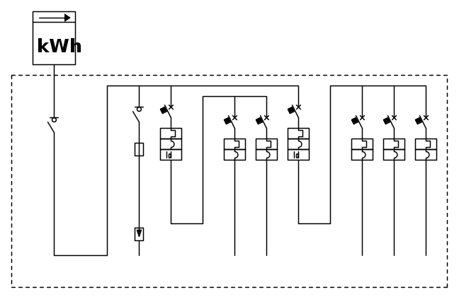

Mi sono anche impegnato tanto a fare lo schema con FidocadJ. :D

Concettualmente lo schema può andare. Bisognerebbe verificare i valori dei dispositivi di protezione per darti la risposta definitiva.

Con differenziali ad alta sensibilità sei garantito anche nel caso che la resistenza di terra sia molto elevata. Direi quindi che da questo punto di vista sei a posto anche senza ulteriori dati.
Per quanto riguarda il corto circuito bisognerebbe valutare il coordinamento delle protezioni con l'energia passante massima sopportata dal cavo. Bisognerebbe quindi sapere anche che tipo di cavo vuoi utilizzare...
La prossima volta facciamo prima se inserisci tutti i dati sin dall'inizio. ;-)
