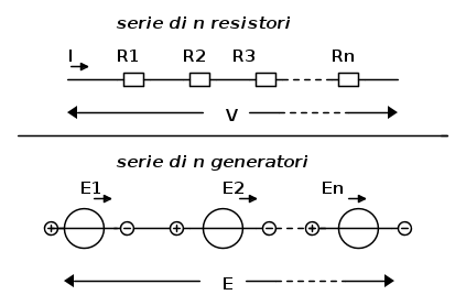

mbrcrl ha scritto: in serie vuol dire...
considerando l'aspetto didattico, in generale un collegamento serie di due o più generici componenti significa collegarli uno dopo l'altro in modo che siano percorsi dalla stessa intensità di corrente e se sono polarizzati di rispettare le polarità come segue:

quindi è corretto il mio collegamento ?
Prima cosa usa il tasto rispondi, se devi citare il messaggio precedente selezione SOLO quello che vuoi citare.
No, e` quasi sicuramente sbaglaito. L'idea di mettere una batteria in serie al generatore non ha nessun senso, e` una fesseria.
