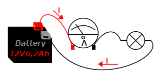

Ho collegato un amperometro DC all'uscita di un regolatore fotovoltaico per vedere con quanti ampere si ricarica la mia batteria... L'amperometro l'ho collegato sul positivo in uscita. Il meno dell'amperometro è verso il regolatore , mentre il positivo è verso la batteria.... Come mai la lancetta non si schioda dallo zero???? Comunque la batteria si ricarica, ma proprio non capisco..... Che sia l'amperometro che non va??? Grazie a tutti! Lele

forse è il caso di controllare daprima l'amperometro se correttamente inserito..
e se non h aqualche protezione intervenuta (fusibile), o propriamente non ci sia circolazione di intensità di corrente.
ragionandoci sopra.... mi sa di aver collegato invertito l'amperometro....

Ragazzi, proprio non capisco... Ho acquistato un nuovo amperometro e quest'ultimo sbatte a fondoscala..... proprio non mi capacito di cosa possa essere il problema! Se collego come amperometro il normale tester digitale, questo segna tranquillamente gli ampere.
Lo strumento è collegato in serie al positivo in uscita dal regolatore fotovoltaico MPPT, vorrei solamente tenere sotto controllo quanti ampere finiscono nella batteria! A questo punto, o acquisto solo amperometri "farlocchi" o qualcosa non torna!
Aspetto gentilmente le vostre opinioni!
Lele
Lele

L'amperometro che avevi usato precedentemente si era rotto che ne hai comprato un altro ? Sei sicuro del valore di fondoscala dello strumento che ti sbatte a fondoscala ? Oppure del valore dello shunt dello strumento stesso ? Che strumenti sono (marca modello e... prezzo) ?

allora.... il primo amperometro proprio non si muoveva, era da 15A a fondoscala e della marca NIMEX, pagato 12 euro e rotti... Visto che purtroppo ho perso lo scontrino, ho deciso di comperarne un altro. Purtroppo nella mia città, in quanto a negozi di elettronica bisogna rassegnarsi, siamo messi male, ragion per cui ne ho preso un altro online, pagato 9,80 euro piu' spedizione e sempre da 15A a fondoscala. Ieri sera, quando era gia' quasi buio fuori, ho sostituito il vecchio con il nuovo che appunto è andato a sbattere a fondoscala. Ho fatto una prova col tester come amperometro e in uscita dal regolatore verso la batteria c'erano 0,02A, infatti col buio le batterie non si ricaricano!! Proprio non capisco... L'amperometro analogico avrebbe dovuto rimanere fermo con 0,02A, non sbattere a fondoscala.... opinioni?? Lele

io una mezza idea c'è l'avrei, ma prima di fare una possible figuraccia, mi piacerebbe conoscere gli strumenti che hai acquistato/utilizzato, pertanto se possibile un'immagina chiara e di dimensioni corrette, e ancor più nome e cognome dello strumento ovvero marca-modello.
allora, iniziamo con la descrizione....
Regolatore un MPPT della EPsolar da 20A max
primo amperometro utilizzato era un NIMEX NI-670 da 15A max e la lancetta praticamente non si muoveva...
secondo amperometro un HOPESUN PM-1 sempre da 15A max e la lancetta andava a sbattere a fondoscala....
Altri dettagli proprio non saprei.....
Attendo lumiiiiiii....
superlele77
13 1 2 4 - Frequentatore
- Messaggi: 268
- Iscritto il: 26 nov 2007, 21:01
Ti serve un SHUNT – è evidente che la corrente che devi misurare supera la corrente di fondo scala del tuo strumento.
