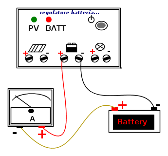

è così che hai collegato gli strumenti ?
[22] Re: amperometro farlocco???
Messaggioda Foto Utentesuperlele77 » 17 mar 2013, 9:46
yessssss.... Si, proprio così mir. Ma proprio non capisco perché l'amperometro impazzisca!!!!

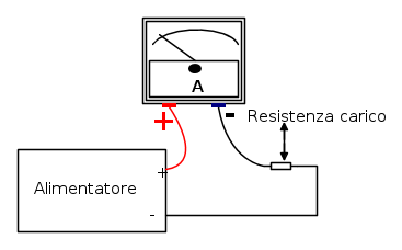

superlele77 ha scritto:...col tester come amperometro misuro 0,02A e se attacco lo strumento analogico va sbattere a fondoscala....
Prova a misurare con lo strumento analogico una corrente ottenuta da un circuito diverso da quello che ti da problemi.
Esempio: un alimentatore con una tensione nota e una resistenza di carico che assorba una corrente di valore a te noto ( o ricavabile ).
In questo modo hai la possibilità di vedere se il tuo strumento analogico funziona, bene, oppure no.
Il circuito di prova è come da figura:
P.S.
Chiedo perdono Foto Utentemir, ho usato il tuo disegno dell' amperometro.
